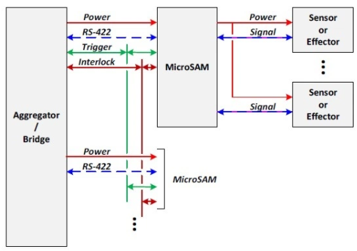

工业系统使用传感器和相关控制系统已有数十年的历史,但将这些传统传感器转变为适合联网的智能设备始终涉及专有方法。现在,PCI工业计算机制造商组织(PICMG)发布了模块设计标准,旨在使此类系统更加即插即用。他们的新标准定义了一个小型,与微控制器无关的模块,该模块可以简化为开放计算网络创建智能传感器的过程。
PICMG微型传感器适配器模块(MicroSAM)是紧凑型计算模块,旨在满足工业IoT(IIoT)应用空间中传感器域控制的需求。它专门针对传感器连接性,在现有标准(例如MicroTCA和CompactPCI Serial)中工作,以实现更高级别的控制。这个想法是帮助传感器供应商创建智能传感器系统,而无需开发或制造自己的控制电路或软件。相反,通过从与PICMG兼容的供应商那里购买这些组件,他们将能够使其系统与其他供应商互操作,并帮助加快智能传感器技术的采用。
该模块的尺寸很小,尺寸为32×32 mm,电路设计针对低功耗操作。该规范要求用于嵌入式应用的电源滤波和信号调节,RS422通信链路,用于运动控制应用的PWM输出以及用于系统同步的硬件触发和互锁信号。它旨在提供与各种传感器类型(包括模拟电压和电流以及数字设备)的直接连接,但对于由哪个微控制器为模块供电却不需要了解。该产品完全符合工业应用,模块使用闩锁连接器来承受环境振动,并且必须承受-40°C至+ 85°C的温度。
实际上,MicroSAM适合安装在未连接的标准传感器和效应器以及将多个传感器连接到网络中的桥接器或聚合器设备之间(图1)。该模块的目的是使现在非IIoT的设备能够支持IIoT。桥接设备直接管理传感器的操作,以及格式化其数据以传输到更高级别的网络。
image.png?imageView2/2/w/550
图1 MicroSAM模块使标准传感器可支持IIoT,这是PICMG为促进IIoT推广所做的更大努力的一部分。资料来源:PICMG
