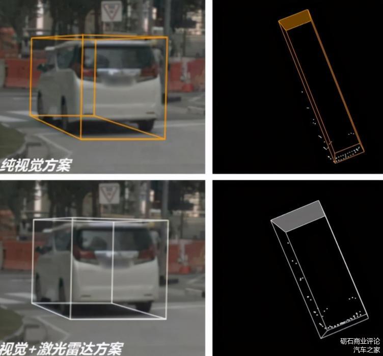

但是如同人的眼睛有误判的情况一样,视觉算法也有其显著的弊端,那就是从2D平面图像推断精确的3D立体实景,是非常困难的。比如特斯拉汽车曾把白色的大货车识别成云朵,直接撞上去;把二维的人体投影,当成真人,主动刹车;把广告牌上的STOP标志,当车路标,主动刹车等等。所以近年来,国内有关特斯拉自动驾驶导致的交通事故屡见报端。在国外也同样如此,2020年1月份,美国国家公路交通安全管理局(NHTSA)收到一份请愿书,其中包含127起特斯拉车辆“意外加速”事故的投诉,涉及123辆车和110起撞车事故,52人受伤。后来连特斯拉自己也对自动驾驶的表述,从“自动驾驶”更迭到“辅助驾驶”再到“自动辅助驾驶”。

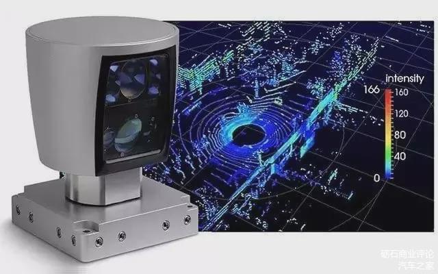

正是看到了视觉算法的弊端,越来越多的汽车厂商选择了视觉算法+激光雷达的方案。在他们看来,有了激光雷达的加入,自动驾驶的安全冗余将会大幅提高。激光雷达工作时,会主动向四周散射激光,随后根据激光返回的飞行时间来判断周边是否有障碍物,以及障碍物的位置甚至体积并生成点云图。这项技术在探测物体方面非常精确,甚至可以达到毫米。有了激光雷达的帮助,自动驾驶的汽车将避免大量的数据运算,很多看不到的障碍物以及情况不明时,激光雷达一碰,就能掌握情况。这不仅比普通视觉算法反应更快,而且即使在极端恶劣天气下,也还会运行自如。
所以理论上来说,视觉技术与激光雷达相互结合才是完美的方案,因为视觉方案中的图像传感器能以高帧率、高分辨率获取周围复杂的环境信息,且价格便宜,而激光雷达是一种主动式传感器,通过发射脉冲激光并探测目标的散射光特性获取目标的深度信息,具有精度高、范围大、抗干扰能力强的特性。业内公司也普遍认为,完全自动的驾驶技术,应该是激光雷达、雷达、摄像头、超声波、热成像等传感器一个都不能少。

根据扫描模块是否会运动,激光雷达通常可分为机械式激光雷达、混合固态雷达和纯固态激光雷达。机械式激光雷达技术研发早、相对成熟,但机械旋转部件行车环境不稳定,符合车规级的量产难度极高,而且价格极高。我们看到的头顶一个大陀螺式的自动驾驶汽车,通常采用就是机械式激光雷达。一套可以实现L4级驾驶的机械式激光雷达,其价格动辄以数万美元计算。混合固态雷达的微镜振动幅度小、成本低,更适合大规模应用,但因其视野有限、无法实现360度水平扫描,需要搭载多个,换算下来整车成本也并不低。纯固态雷达在技术上有绝对优势,扫描速度快、精度高、可控性好、体积小,被公认为是未来激光雷达的发展趋势,但目前纯固态激光雷达的方案并不成熟。
