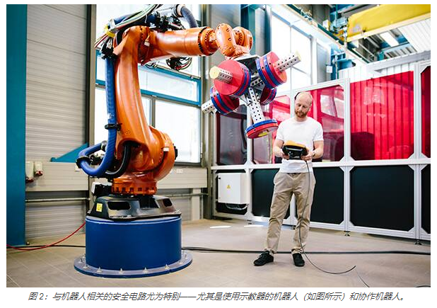

对于带门的机器人工作区等大型围栏,安全布局略有不同。因为即便操作员在活动工作区内,防护装置也常常是关闭的。因此,在很多情况下可以使用安全钥匙系统,确保在门关闭时操作员不在工作区内,并且只有这样,机器人才能开始全速运行。
当然,当操作员在工作区内时,传统机器人往往只能在低速示教模式下进行操作,而当其全速运行时,人员则不得靠近,这一点与协作机器人不同。即使在示教模式下,除非机器人配备了力反馈系统,否则操作员仍有遭受冲撞的危险。因此,手持式控制单元上常装有失能开关,当操作员失去行为能力时,它将关闭机器人。

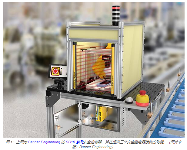

机械式开关包括用于检测门和防护装置位置的行程开关,以及紧急停止开关和拉线开关等手动启动的停止开关。光传感器和电感式传感器等非接触式开关,也可用于类似的用途。这些类型的互锁元器件常常与物理防护装置和防护门搭配使用。上述标准对其作出了很好地诠释。此外,安全电路中还可以使用其他类型的安全元器件,包括光幕、激光扫描仪和安全垫。
安全垫是在橡胶垫中嵌入压力传感器,以一种简单的方法来检测人员何时进入防护区域。但近年来,这类器件大多已被光幕和激光扫描仪等光学系统所取代。
光幕可以构建虚拟防护装置,因而无需物理防护。一旦任何光束中断,设备就会停止轴向运动。光幕由两部分组成——发射器和接收器。发射器发出一束平行光束,接收器则检测这些光束。如果其中任何一道光束中断,就会触发设备停机。光幕的优点包括开放式的工作区域、出入不受限制以及能够快速进出保护区域。

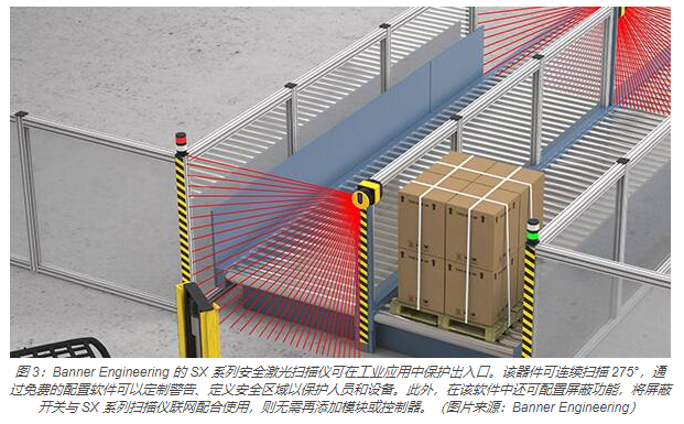

激光扫描仪的功能与光幕类似。但是,激光扫描仪没有单独的发送器和接收器来构成屏障,而是只需单个硬件就能设置门禁。换言之,光幕可提供周界防护,而激光扫描仪则可为面积较大的出入口提供保护,适用于输送机和机器人工作区等。与所有安全元器件一样,使用激光扫描仪时需要计算最小安全距离。该值取决于系统整体停机性能和接近时间。不过,由于涉及额外的处理,激光扫描仪的系统整体停机性能可能比光幕的时间长很多。
