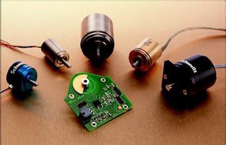

传感器已经城头在我们生活中的方方面面,而且数量在不断上涨。可以毫不夸张地说,从茫茫的太空,到浩瀚的海洋,以至各种复杂的工程系统,几乎每一个现代化项目,都离不开各种各样的传感器。传感器已被看作是人类五官的延长,又称之为电五官。
查看源图像
下面就简单介绍一下传感器当中准确性、误差和重复性都是什么。
准确性和精确性是经常混淆的术语。事实上,ISO 5725(1994)使用了两个术语“true”和“precision”来描述一种测量方法的准确性;精确度表明阅读的分组或接近程度。相反,true表示测试结果与参考值或真值的接近程度。这通常被称为精度。它就是指在真值附近正负三倍标准差的值与量程之比,是指测量值与真值的最大差异;分辨率——是指引起示值改变的最小测量值;应与灵敏系数分开(灵敏系数——指输出与输入之比)
例如,一般的国产温度传感器的精度分A、B两个级别,国标规定如下:根据传感器的输出值与所测量的温度的真值的差来划分,A级:不大于±(0.15℃+0.002*传感器量程);B级:不大于±(0.30℃+0.005*传感器量程)。所以,如果要求测量精度较高,应该选用量程较小的传感器。分辨率,“通常决定于A/D转换器的位数”,或看其输出值的最后一位。
