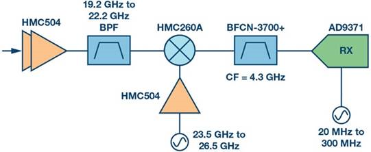

对于要求100 Mhz以下瞬时带宽的系统,如甚小孔径终端(VSAT),可以采用集成收发器芯片的高中频架构(AD9371),如图2所示。该设计可以实现低噪声指数,并且由于具有高集成度,所以其设计尺寸最小。现将其性能总结于表1中。
image.png?imageView2/2/w/550
图2. 高中频(集成TRx),带宽最高100 MHz

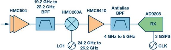

作为卫星通信系统多个用户的集线器,这些系统可能要同时处理多个载波信号。这种情况下,每个接收器的带宽或带宽/功率就变得非常重要。图3所示信号链采用一款高速ADC,即AD9208,这是最近发布的一款高采样速率ADC,可以数字化最高1.5 Ghz的瞬时带宽。在本例中,为了实现1 Ghz的瞬时带宽,中频被置于4.5 GHz。这里可实现的带宽取决于位于ADC之前的抗混叠滤波器的滤波要求,但一般局限于奈奎斯特区的~75%(采样速率的一半)。
图3. 用GSPS ADC单下变频至高中频

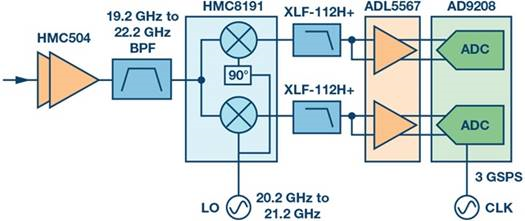

在要求最高瞬时带宽并且可能以牺牲CNR为代价的系统中,可以采用图4所示信号链。该信号链采用一个I/Q混频器,即HMC8191HMC8191,其镜像抑制性能为~25 dBc。在这种情况下,镜像抑制性能受到I和Q输出通道间幅度和相位平衡的限制。在不采用更先进的正交误差校正(QEC)技术的情况下,这是该信号链的限制因素。该信号链的性能总结见表1。需要注意的是,NF和IP3性能与其他选项类似,但功率/GHz指标则为三者中最低,并且从任意时间可以利用的带宽量来看,其尺寸也属最佳状态。
图4. 用I/Q混频器和GSPS ADC实现直接变频。

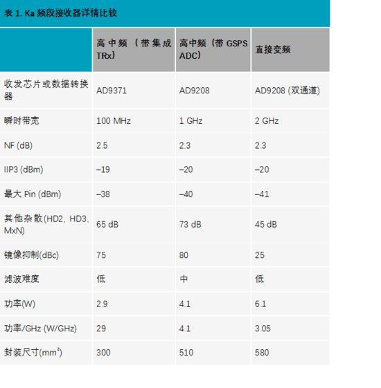

这里给出的三种接收选项如下表所示,但需要注意的是,该表并未列出全部可能选项。这里的总结旨在展示各种信号链选项之间的差异。在任何给定系统中,最终的最优信号链既可能是三者之一,也可能是任意选项的综合运用。
另外,虽然表中只显示了接收器端的情况,但发射器信号链也存在类似的折衷情况。一般地,系统从超外差架构转向直接变频架构后,需要在带宽与性能之间进行折衷。
