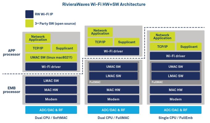

CEVA的5G和Wi-Fi IP包括他们的RivieraWaves Wi-Fi IP系列,这是一套IP和平台,工程师可以将Wi-Fi连接嵌入SOC和ASP。RivieraWaves增加PHY调制解调器和MAC功能,包括较低的MAC (LMAC)和完整的MAC软件协议栈。它可以配置硬连线调制解调器以降低功耗,也可以配置软件定义调制解调器(SDM)以提高灵活性。在CEVA DSP核心上实现了SDM。

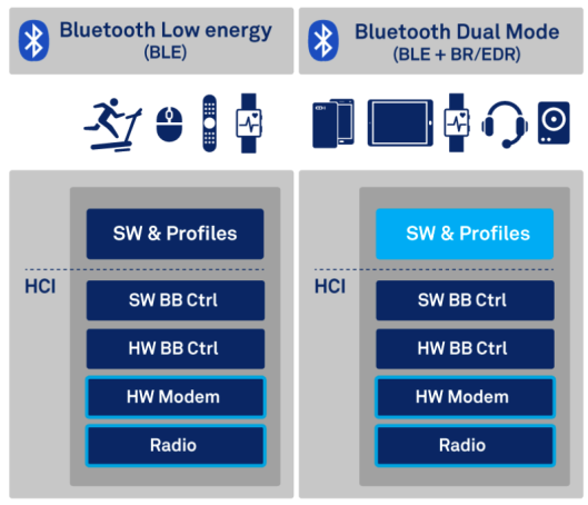

聚焦于可穿戴场景的 RivieraWaves,是 CEVA 于 2016 年推出的一整套可嵌入的蓝牙 IP 平台,其可将低功耗(BLE)和双模(BTDM)版本的蓝牙 5 嵌入到 SoC / ASSP 中,与 Wi-Fi IP系列一起联合使用。
每个 RivieraWaves 解决方案中都包含一个硬件基带控制器,一个 PHY(调制解调器+ RF)和一个功能丰富的软件协议栈组成。灵活的无线接口使解决方案能够与 RivieraWaves RF 或各种合作伙伴的射频 IP 一起协作部署,从而实现代工和工艺节点的最佳选择。
最新版本的 RivieraWaves 支持所有蓝牙 5 功能,包括 LE 2Mbps 数据传输速率、长距离传输和 LE 广告扩展。此外,结合 CEVA 在音频和语音、机器视觉、以及各种 IoT 传感器融合解决方案 ,RivieraWaves 蓝牙 IP 和平台也能得到了许多应用层面的补充。

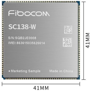

此外,广和通新一代高性能智能模组SC138是一款基于高通QCM6125设计的智能模块,采用8核高端平台,集成高算力CPU、高性能GPU、高速HVX图像处理技术,是无线智能产品核心系统的优选方案。广和通SC138预置开放的Android 10智能操作系统,拥有MIPI/USB/UART/SPI/I2C等多种扩展接口,产品可广泛应用于车载后装,智能机器人,无线智能收银终端,人脸支付终端,智慧城市等行业领域,是卓越的全球无线智能产品核心系统解决方案。

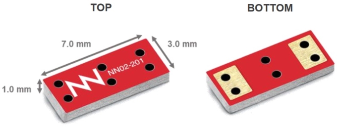

Fractus生产5G和Wi-Fi天线,可嵌入移动和固定物联网设备和CPE中。该公司宣称其ONE xTEND芯片天线是世界上最小的物联网天线。更大的型号,如DUO xTEND和TRIO xTEND提供更长的覆盖范围。这三家公司xTEND都在Sequans的评估板中。

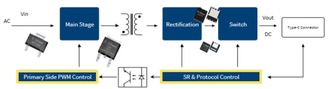

专注于消费设备传感、音频和电源半导体的英飞凌在CES上展示了其用于脉宽调制(PWM)、同步整流和USB电源传输的芯片组。D类音频放大器包括低功率(40w /80W)和高功率(最高160w)设备。

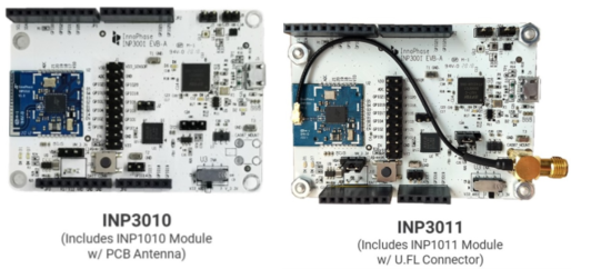

Innophase IC为其Wi-Fi无线电使用了数字极地无线电架构。INP2045使用这种被称为“偏振融合”的技术来实现QAM信号。他们将INP2045封装到其INP1010集成PCB天线模块和INP1011外部天线模块中,安装在开发板上。INP2045包括Arm Cortex-M3处理器。系统接口有:I2C、I2S、ADC、GPIO、SDIO、SPI、UART、JTAG。

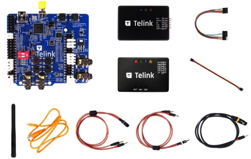

Nordic

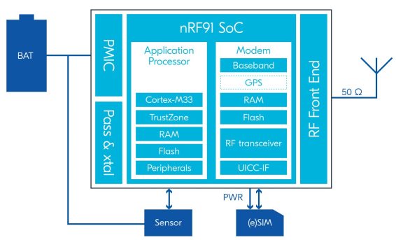

Nordic在CES上展出了LTE-M和蓝牙IC和模块。nRF9160蜂窝物联网SIP允许物联网设计者将LTE连接集成到他们的产品中。该集成电路包括Arm Cortex-M33处理器、调制解调器、射频收发器和射频前端。它覆盖了700 MHz到2200 MHz的LTE频段。针对低功耗、低数据率的应用程序(如资产跟踪)设计的nRF9160吞吐量为300 kbps和375 kbps。

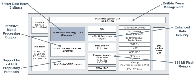

安森美着重介绍了其可穿戴设备和物联网产品,包括用于蓝牙、音频、传感器和电源管理IC。其中一个蓝牙设备是RSL100 SoC,它包括Arm Cortex-M3处理器、32位DSP、程序内存、PWM、定时器和几个接口。

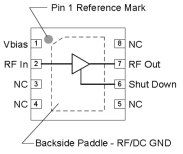

Qorvo在CES上推出了用于蜂窝基站的QPL9547低噪声放大器(LNA)。覆盖范围为100 MHz ~ 6 GHz, 2 GHz时噪声系数为0.3 dB。QPL9547封装只有2毫米。该公司还推出了Wi-Fi 6E前端模块QFP4632和QFP4656。其他新的Wi-Fi产品包括Wi-Fi6前端模块。

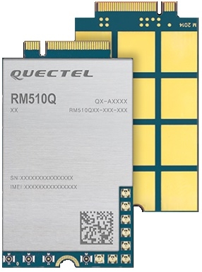

Quectel展示了5G模块,让工程师将5G添加到CPE和物联网产品中。RM510Q采用M.2形式系数,支持6 GHz以下和毫米波频率。RM50xQ支持6 GHz以下的频率。RG50xQ LGA模块也支持sub-6 GHz。

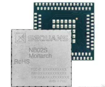

Sequans展示了最近推出的面向物联网设备的Monarch 2 LTE模块,该模块基于该公司的Monarch 2芯片。该模块将射频前端、滤波器和+23 dBm功率放大器添加到芯片中,形成一个完整的LTE接口,用于低功耗物联网应用。它在LTE频段工作,覆盖频率从617 MHz到2.2 GHz。Sequans还公布了NEKTAR-B评估工具包,该工具使用了来自Fractus的天线。
此外,Sequans宣称已经开发出了一个NB-IoT物联网应用平台,无需外部组件。Sequans的MonarchLTE-M/NB-IoT模块集成了专为电能表、工业传感器和 智能家居设备打造的第二代Monarch N芯片平台。
该芯片具有一个嵌入式安全系统,据说可以根据数据流量模式优化能源。支持物联网的模块是云兼容的,需要低功耗的2.5 V到5.5 V的单轨电源直接连接。
Sequans的Monarch模块采用了专有的动态电源管理系统,具有自适应睡眠和主动模式,以节约电能,将电池寿命延长至15年。Monarch解决方案包括一个评估工具包,为设计者提供参考设计、原理图布局和PCB布局的设计文件。
