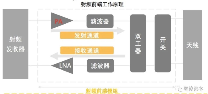

射频前端是基站/移动终端的核心部件之一,用于实现通信信号的合路、过滤、消除干扰、放大等,其主要器件包括滤波器(Filter),功率放大器(PA),低噪声放大器(LNA)、开关(Switch)及双工器(Duplexer):
(1)滤波器:负责将接收通道的射频信号滤波。滤波器允许符合特定频率的信号通过,抑制其他频率的信号,可解决通信系统中不同频率信号互相干扰问题;
(2)功率放大器:负责将发射通道的射频信号放大;
(3)低噪声放大器:负责将接收通道的微弱射频信号放大;
(4)开关:用于接收、发射通道之间的切换;
(5)双工器:由两组不同频率的带阻滤波器组成,负责将发射和接收的信号隔离,保证射频接收和发射信号功能可同时正常工作。
射频前端有两大功能:
(1)在信号发射过程中,将二进制信号转换成高频率的无线电磁波信号;
(2)在信号接收过程中,将电磁波信号转换成二进制数字信号。射频前端的信号传输路径分为发射通道和接收通道,其中,发射通道路径为“基带芯片-射频收发模块-开关-PA-滤波器/双工器-开关-天线-信号”;接收通道路径为“信号-天线-开关-滤波器/双工器-LNA-开关-射频收发模块-基带芯片”。
工作原理:
(1)发射状态时,开关的接收通道关闭,发射通道打开,LNA处于关闭状态,信号经过PA放大,再通过滤波器除杂波,经由天线发射出去;
(2)接收状态时,开关的接收通道打开,发射通道关闭,PA关闭,从天线接收到的信号经过滤波器后传递给LNA放大,最后传递至射频发收器。

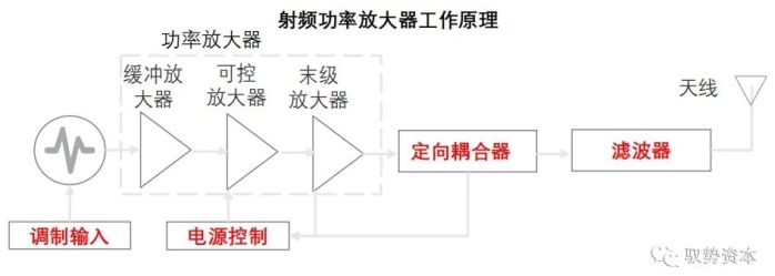

射频功率放大器是射频前端模组的重要器件,负责将发射通道的射频信号放大。射频发收器中调制振荡电路所产生的射频信号功率较小,需经过一系列的放大(缓冲放大器、可控放大器、末级放大器)获得足够的射频功率后,传输至天线上。射频功率放大器主要应用于手机终端、通信基站、物联网设备、军事气象雷达等领域。本篇报告主要研究射频功率放大器在手机及基站中的应用。

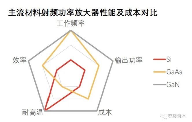

Si材料射频功率放大器主要应用于2G、3G时代低频领域,而在5G时代,Si材料功率放大器将逐渐被GaAs及GaN功率放大器替代。
射频功率放大器分类
不同射频功率放大器存在半导体材料与晶体管制造工艺结构的差异。射频半导体材料由第一代发展至第三代,而晶体管制造工艺结构由基础的BJT、FEF向更复杂的HBT、LDMOS和HEMT发展。
第一代半导体材料:包括Si和Ge,采用的晶体管制造工艺为BJT。全球Si材料存储量丰富,且具有耐高温、稳定性高、成本低等优势。但Si材料电子迁移率低,导致Si BJT仅能在低频环境下工作,仅在不超过3.5GHz的频率范围内有效。
第二代半导体材料:包括GaAs和InP等化合物,具有高饱和电子速度和高电子迁移率特性,因此基于这些材料的射频功率放大器可在高频波段上工作,且具有抗辐射性、低噪声、高线性度性能。跟随第二代半导体材料发展的晶体管制造工艺包括MESFET、HEMT、PHEMT和HBT。第二代半导体材料制造的功率放大器功率不能满足宏基站的需求。
第三代半导体材料:包括SiC、GaN等化合物,具有更高的电子迁移率。GaN制造的射频功率放大器可具有高功率、高增益、高效率、高工作频率等优势,且拥有较好的散热性、耐高温、抗辐射。第三代半导体晶体管的制造工艺主要为HEMT。
不同射频功率放大器应用场景
当前,常见的射频功率放大器包括Si LDMOS射频功率放大器、GaAs MESFET功率放大器及GaN HEMT射频功率放大器。
Si材料射频功率放大器主要应用于2G、3G时代低频领域,而在5G时代,Si材料功率放大器将逐渐被GaAs及GaN功率放大器替代。在微基站及移动终端领域,GaAs满足5G通信高频率需求且具备高性价比的优势,因此短期内微基站及移动终端领域仍主要运用GaAs功率放大器。GaAs功率放大器虽能满足高频通信的需求,但其输出功率远低于GaN功率放大器。宏基站信号覆盖面广,对射频器件功率要求高,因此在宏基站领域,采用GaN材料的功率放大器是未来的发展趋势

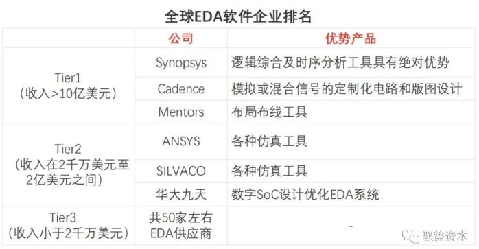

EDA软件是芯片设计过程中最重要的电路软件设计工具,EDA软件可大幅减少电子电路设计师的工作量,极大提高设计效率、缩短设计周期及节省设计成本。EDA软件行业为典型的“小而精”行业。据在华为有10年战略规划总工经验的专家分析,中国EDA软件市场规模年复合增长率在20%左右。2019年中国EDA软件市场规模已攀升至40亿元人民币,其中本土EDA软件企业合计销售额不到4亿元人民币,在市场的市占率不足10%。
EDA软件市场竞争格局
EDA软件市场集中度高,美国EDA软件企业基本垄断全球EDA软件市场。美国Synopsys、Cadence及Mentors三大EDA厂商拥产品线完整,在部分领域拥有绝对的优势,Synopsys、Cadence及Mentors营收均超过10亿美元,合计约占全球80%的市场份额,为全球第一梯队EDA软件企业。美国ANSYS、SILVACO和中国华大九天等企业拥有特定领域全流程产品,在局部领域技术领先,位列第二梯队。第二梯队的EDA软件企业收入规模在2千万美元至2亿美元之间,合计约占全球15%的市场。剩下的5%市场由第三梯队的50多家EDA供应商瓜分。第三梯队EDA软件企业仅能提供少量设计工具,产品线不完整,且收入规模较小低于两千万美元。
中国EDA软件受制于人的局面亟待改变
中国射频器件设计厂商多进口美国EDA软件,进口EDA软件价格更高,增加射频器件设计厂商的经济成本。EDA软件费用按客户端(公司被授权使用EDA软件的电脑)数量计算,客户需求不同,产生的费用不同。以华为为例,每年购买美国EDA软件的费用在400万美元左右,单个客户端每年使用权费在300-400美元,华为在EDA软件上的合计年支出在500万美元左右。而本土EDA软件价位较低,使用权费仅在1,000元人民币每年左右,不到美国EDA软件的一半。此外,由于中美关系反复,美国有可能停止对中国出口EDA软件。当前,美国已停止向华为海思提供EDA软件,一定程度上限制华为海思的研发进度。其他射频器件设计厂商亦可能面临无EDA软件可用的尴尬局面。
GaAs是当前主流射频功率放大器的衬底,性能明显高于硅基,在移动终端及微基站领域应用广泛。
衬底市场
射频功率放大器的主要原材料为衬底,常见的衬底包括Si、GaAs及GaN。中国半导体材料产业薄弱,核心材料均依赖进口。
(1)硅片电子迁移率较低,导致硅片生产的功率放大器仅能在低频环境下工作。硅片在射频功率放大器领域的市场逐渐被GaAs及GaN取代。2018年全球半导体硅片行业销售额前五名企业及市场份额分别为:日本信越化学(28%),日本SUMCO(25%),中国台湾环球晶圆(14%),德国Siltronic(13%),韩国SK Siltron(9%),前五名的全球市场市占率接近90%,市场集中度高。目前中国硅片生产商主要有上海新昇、中环股份、金瑞泓等企业。上海新昇12英寸硅片产品已经通过华力微和中芯国际的认证,处于中国领先地位。中环股份于2019年2月进行试生产8英寸硅片,12英寸硅片生产线在2019年下半年进行设备安装调试。
(2)GaAs是当前主流射频功率放大器的衬底,性能明显高于硅基,在移动终端及微基站领域应用广泛。在功率要求更高的宏基站及军事领域,则需用到GaN。GaN虽然性能优于GaAs,但成本昂贵,短期内无法替代GaAs在移动终端及微基站领域的地位。2英寸GaN单晶售价高达2万元,是同面积硅材料的数十倍。因此,在商业方案中,晶圆代工厂通常采用硅基GaN外延片或碳化硅GaN外延片(在Si上或SiC上外延生长GaN),可大幅降低GaN的采用成本,满足主流市场的应用需求。

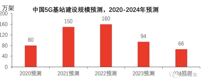

2019年市场处于4G向5G的过度阶段,2020年中国开始大规模建设5G基站,预计在2024年完成5G基站的基础建设,预计总共建设260万架宏基站及300万架微基站。

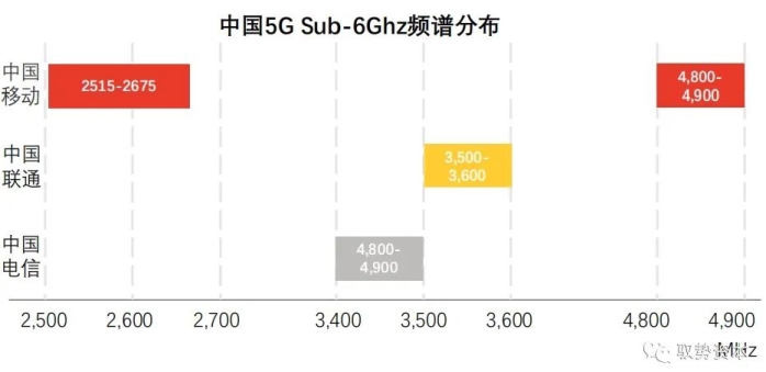

5G频谱分为FR1及FR2,FR1通常指Sub-6Ghz,对应的频谱范围为450MHz-6,000Mhz,主要应用于移动通信领域。FR2通常指毫米波频段,对应的频谱范围为24,250MHz-52,600MHz,应用于雷达及军事等通信领域。中国移动获得160M的2.6G频谱和100M的4.9G无线频谱,电信和联通分别获得的100M的3.5G频谱。因此5G时代,手机射频功率放大器需在2.6Ghz及以上频率工作。当前,中国本土企业生产的射频功率放大器最高工作频率为2.1Ghz,2.6Ghz及毫米波高频段功率放大器仍需依赖进口。

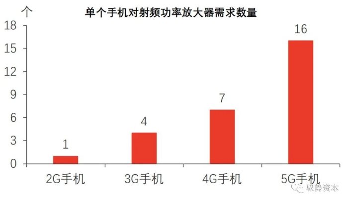

5G通信技术在4G的基础上新增更高频率的波段,而5G智能手机除需接收5G高频信号外,还需兼备可接收4G信号的能力,因此5G手机需配置多个射频前端模组接收不同频率的信号。4G多模多频手机需要5-7颗射频功率放大器,而5G智能手机配置的射频功率放大器高达16颗。

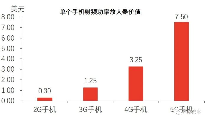

5G智能手机射频功率放大器的单价也有显著提高。单部2G手机采用射频功率放大器合计金额为0.3美元,每部3G手机在射频功率放大器上的平均花费上升到1.25美元,而全模4G手机射频功率放大器的费用则高达3.25美元,预计5G手机配置的射频功率放大器价值达到7.5美元以上。

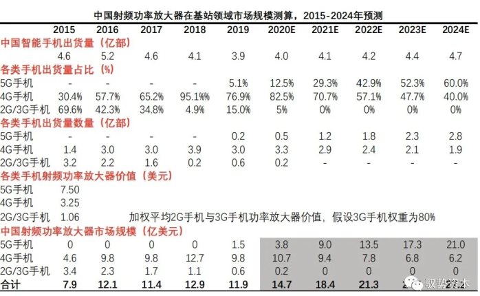

中国射频功率放大器行业市场规模
随着5G通信技术的升级,中国迎来换机潮,手机出货量将缓慢上升,对射频功率放大器的需求逐渐释放。
中国射频功率放大器在中国手机终端领域的市场规模

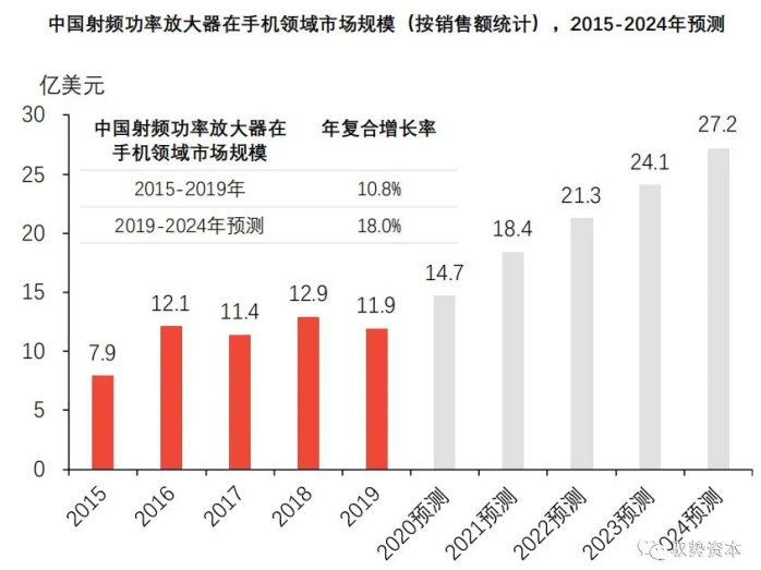

射频功率放大器下游应用诸多,本篇报告仅测算射频功率放大器在中国手机及基站领域的市场规模。根据中国信息通信研究院统计,2017年中国手机出货量为4.6亿部,较2016年同比下降15.2%。2019年,中国手机出货量下降至3.9亿部。随着5G通信技术的升级,中国迎来换机潮,手机出货量将缓慢上升。2020年手机出货量受疫情影响增长缓慢,预计2020年手机出货量小幅回暖。2024年手机出货量预计上升至4.7亿部。2014年至2018年,4G手机的渗透率迅速提升,2018年4G手机渗透率高达95.1%。2019年为5G手机商用的首年,但由于5G信号并未普及,因此渗透率仅为5%左右。到2024年,5G手机基本普及,5G手机的渗透率上升至60%。根据数量与单价,可测算出2024年射频功率放大器在中国手机领域的市场规模高达27.2亿美元。

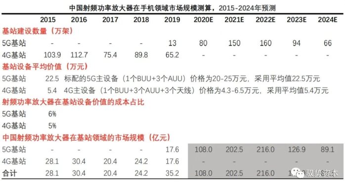

射频功率放大器在基站领域的市场规模更具周期性。通信技术的升级,会迎来基站建设的加速期,对射频功率放大器的需求上升。
中国射频功率放大器在基站领域的市场规模
射频功率放大器在基站领域的市场规模更具周期性。通信技术升级,基站建设将迎来加速期。4G基站的建设周期在2014-2019年,其中2014-2016年是4G基站建设的高峰期,无线设备厂商对射频功率放大器的需求上升明显,随后4G基站建设速度放缓,无线设备厂商对射频功率放大器需求减弱,射频功率放大器市场规模收缩。5G基站建设的高峰期在2020年-2022年。
2020年,三大运营商全年原计划建设55万架基站,其中中国电信及中国联通共同建设30万架,中国移动建设25万架。因疫情影响,2020年第一季度5G基站建设进度不及预期,除火神山、雷神山等医疗单位所需的5G基站建设进程相对稳定,其他地区5G基站建设因基础建设施工人员大多未复工而暂缓。在工信部2020年2月22日召开的关于加快推进5G发展、做好信息通信业复工复产工作电视电话会议上,三大运营商领导均表态将全力保障5G发展不受疫情影响,并加速建设进度。预计在复工后,三大运营商响应政府号召,加速建设5G基站,预计2020年5G基站的建设数量上升至80万架左右,超出原定计划。2023-2024年5G基站建设逐步放缓,中国射频功率放大器在基站领域的市场规模下滑,预计从2022年的216亿元下降至2024年的89.1亿元。

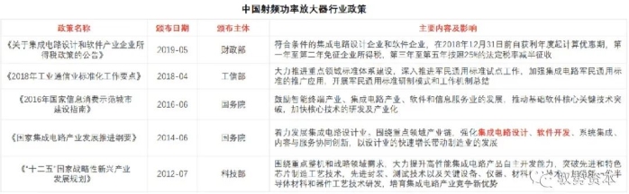

中国射频功率放大器行业政策分析
中国政府给予集成电路产业高度重视和大力支持,出台一系列扶持政策,为中国集成电路产业建立优良的政策环境。
射频功率放大器属于集成电路的细分行业,集成电路作为信息产业的基础和核心,是支撑经济和社会发现的战略性产业。中国政府给与集成电路产业高度重视和大力支持,出台一系列扶持政策,为中国集成电路产业建立优良的政策环境。2014年6月,国务院颁布《国家集成电路产业发展推进纲要》,并提出着力发展集成电路设计业,围绕重点领域产业链,强化集成电路设计、软件开发、系统集成、内容与服务协同创新,以设计业的快速增长带动制造业的发展。2019年5月,财政部颁布《关于集成电路设计和软件产业企业所得税政策的公告》,提出对满足要求的集成电路相关企业实施税率减免政策,加大对行业的支持。
