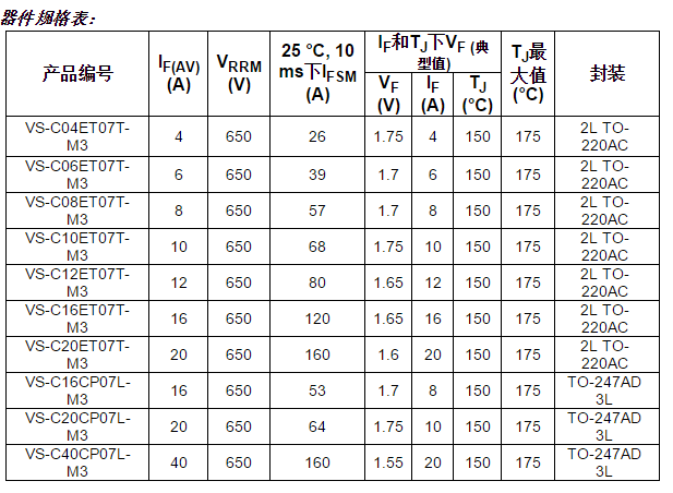

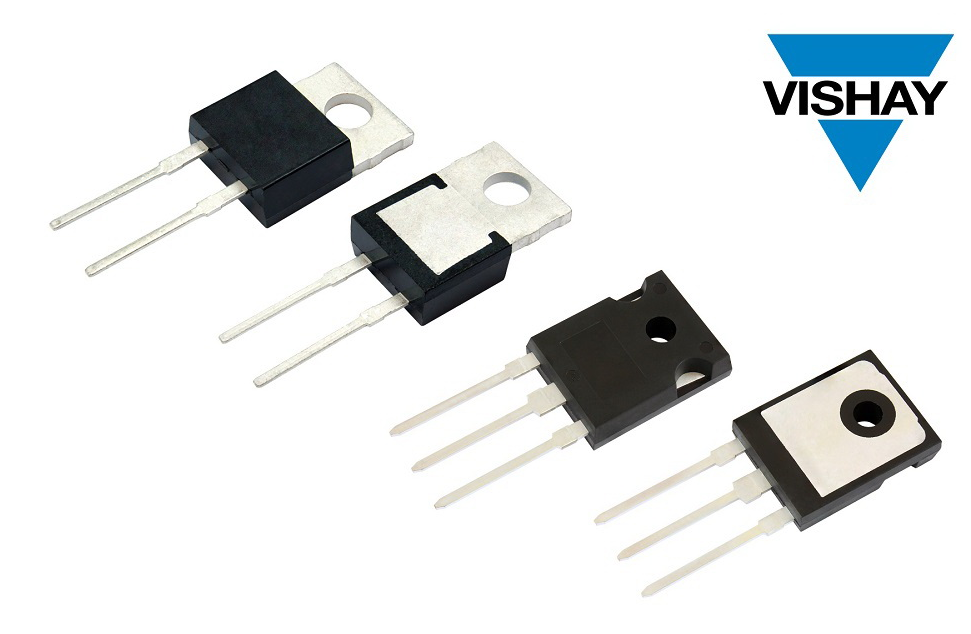

 日前,Vishay Intertechnology, Inc.宣布,推出十款新型650 V 碳化硅(SiC)肖特基二极管。Vishay Semiconductors器件采用混合PIN Schottky(MPS)结构设计,通过降低开关损耗提升高频应用能效,不受温度变化的影响—从而使二极管能够在更高的温度下工作。
image.png?imageView2/2/w/550
日前发布的MPS二极管可屏蔽肖特基势垒产生的电场,减少漏电流,同时通过空穴注入提高浪涌电流能力。与硅肖特基器件相比,新型二极管处理电流相同的情况下,正向压降仅略有上升,坚固程度明显提高。
器件适用于服务器、电信设备、UPS和太阳能逆变器等应用领域的功率因数校正(PFC)续流、升降压续流和LLC转换器输出整流,为设计人员实现系统优化提供高灵活性。二极管采用2L TO-220AC和TO-247AD 3L封装,额定电流为4 A~40 A,可在+175 °C高温下工作。
