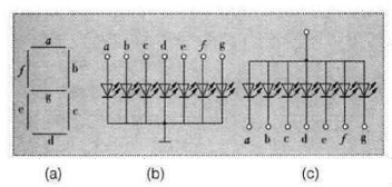

常用的段式数码管有七段式和八段式,八段比七段多了一个小数点,其他的基本相同。所谓的几段就是指数码管里有相应的几个小LED 发光二极管,通过控制不同的LED 的亮灭来显示出不同的字形(见图1(a))。从各发光二极管的电极连接方式又可以分为共阳极和共阴极两种类型。共阴极则是所有的二极管的阴极连接在一起,而阳极是分离的(见图1(b));而共阳极就是所有二极管的阳极是公共相连,而阴极则是分离的(见图1(c))。本学习板采用的是八段共阴极数码管,型号为LG3641AH。
图1 数码管内部结构图
前文所述,数码管与发光二极管的工作原理相同,共阳极时,所有正端接电源正极,当负端有低电平时,该段有电流流过,发光管亮,当负端为高电平时,该段无电流流过,发光管不亮。要显示什么数字,就使对应的段为低电平(见表1)。共阴极与共阳极的电平变化状态相反。当每个段的驱动电流为2~20mA,电流越大,发光越亮。

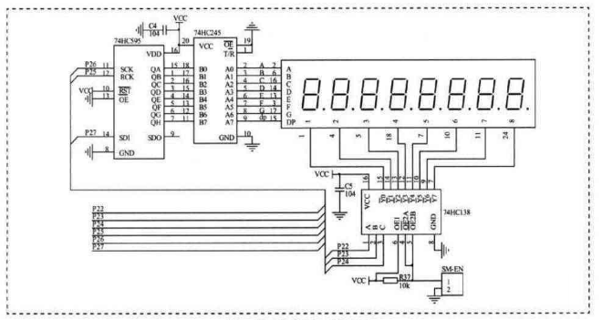

三、电路详解
此讲的电路图如图2。从图2 中可以看出,驱动八个八段数码管总共用了6 个单片机IO 口,其中三个IO通过控制74HC595 来实现对数码管中的各段驱动,另外三个IO 通过控制74HC138 来实现对8 个数码管中的公共端驱动。此外为了增加74HC595 输出的驱动能力,在其输出后接了一级74HC245 芯片,以提高驱动能力,增加数码管的亮度。在这里对这三个芯片进行介绍说明。
图2 数码管动态驱动电路图

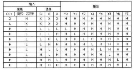

74HC138 是常用的3-8 线译码器, 即具有3 个输入端( 管脚1,2,3) 与8 个输出端( 管脚15,14,13,12,11,10,9,7),作用为完成3 位二进制数据到8 位片选的译码。也就是说,3 个输入端对应8 个二进制数据(000,001,010,011,100,101,110,111),对于每个输入的数据,输出端相应位输出低电平,其他7 位输出高电平。74HC138 具有2 个低电平使能端(管脚4,5)与1 个高电平使能端(管脚6), 当低电平使能端接低电平且高电平使能端接高电平时74HC138 才能正常工作,否则8 个输出端全部输出高电平。因此在本学习板上设置一个跳线,如图2 中所示中的SM-EN 短路块,跳上时表示接低电平,74HC138 正常工作,跳开时表示接高电平,74HC138 不工作。74HC138 的真值表如表2 所示:H 代表高电平,L 代表低电平,X 代表不定的状态。
表2 74HC138输入输出真值表
74HC595 是8 位串行输入/ 输出或者并行输出移位寄存器芯片,可以将串行的数据,转为并行的输出,这样可以节约控制器的IO 口资源,因而广泛应用。
74HC595 最多需要5 根控制线, 即SDI(Pin14)、SCK(Pin11)、RCK(Pin12)、(Pin10)和(Pin13)。图2 中将直接接到高电平, 用软件来实现寄存器清零;直接接到低电平, 一直输出有效。把其余三根线和单片机的I/O 口相接, 即可实现对74HC595 的控制。数据从SDI 口送入74HC595 , 在每个SCK 的上升沿, SDI 口上的数据移入寄存器, 在SCK 的第9 个上升沿, 数据开始从SDO 移出。如果把第一个74HC595的SDO 和第二个74HC595 的SDI 相接, 数据即移入第二个74HC595 中, 照此一个个接下去, 可接任意多个。数据全部送完后, 给RCK 一个上升沿, 寄存器中的数据即置入锁存器。此时为低电平, 数据即从并口Q0 ~ Q7 输出。
74HC245 为八总线收发器芯片,即可以将数据从A 总线端口传送到B 总线端口,也可将数据从B 总线端口传送到A 总线端口。传送方向由方向控制管脚DIR(芯片1 脚)输入的逻辑电平而定。其真值表如表3 所示:
表3 74HC245输入输出真值表
四、程序设计
本讲设计实例核心程序如下:
#define SDI P2_7 ( 1)
#define SCLK P2_6 ( 2)
#define RCLK P2_5 ( 3)
void dat_in(unsigned char dat) ( 4)
unsigned char i; ( 5)
for(i=0;i<8;i++) ( 6)
SCLK=0; ( 7)
SDI=dat&0X80; ( 8)
dat<=1; ( 9)
SCLK=1; ( 10)
RCLK=0; ( 11)
RCLK=1; ( 12)
程序详细说明:
(1)将数据输出端定义为P2.7 管脚。
(2)将数据时钟输出端定义为P2.6 管脚。
(3)将寄存器时钟输出端定义为P2.5 管脚。
(4)数据传入函数,传入一字节。
(5)定义一个无符号字符型变量。
(6)要因为要传送一个字节,故要8 次。
(7)数据时钟先输出低。
(8)让数据管脚输出传入字节的最高位。
(9)传入字节左移一位。
(10)数据时钟输出高,上升沿将数据所存储至74HC595 数据寄存器中。
(11)寄存器时钟先输出低。
(12)寄存器时钟输出高,上升沿将数据所存储至74HC595 数据寄存器中。
以上字程序的作用, 当发送一个字节的显示数据的时候, 通过74HC595 进行串行转并行的控制,每次从单片机IO发送1Bit出去, 循环8次, 完成发送一个字节,之后再的输出端以一个字节的方式传输给数码管, 实现显示。

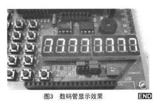

五、调试要点与实验现象
接好硬件电路,通过冷启动方式将程序所生成的。hex 文件下载到单片机运行后,复位单片机,就可以观察到板上8 个数码管都点亮(见图3),并从数字0 到9 变化闪烁。调试的时候需要注意的是,数码管的使能控制端(见图2)必须用跳线帽跳上,从而让74HC138 能工作输出。不需要用到数码管时可以, 反之,跳开以节省系统电流损耗。
图3 数码管显示效
另外动态扫描过程中, 数码管显示的亮度与驱动电流、点亮时间和关断时间有关, 所以应当适当调整驱动电流大小和扫描频率, 从而控制显示所需要的亮度。这在驱动尺寸较大的数码管组时更是如此,为了稳定显示,硬件方面必须达到该有的驱动能力,如在驱动端再接达林顿管等。软件方面,应在实际的调试过程中不断的尝试(见本讲程序中所扫描次数的经验值),找到一个最佳临界点,即要注意动态扫描的延时间隔和扫描次数。
