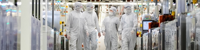

现在,制造芯片这个事是复杂的。制造一个现代芯片需要一千多个独立的过程和测量步骤——所有这些步骤都必须近乎完美。这些步骤是在先进的设备上完成,这些机器由数百家专业公司生产,使用超纯材料,在巨大的洁净室中进行,那里的空气中颗粒比月球上的空气还要少。

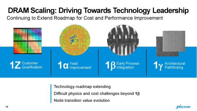

由于这种复杂性,行业往往遵循类似的节奏从一个节点到另一个节点。并通过芯片上最小的特征来引用它们。例如,在很久之前,我们还处于180纳米节点,大约十年前,我们已在22纳米节点上。
但是几年前,在内存世界里发生了一件有趣的事情。我们不再讨论确切的数字,而是开始使用像1x, 1y和1z这样的术语。特别是DRAM,节点的名称通常对应于存储单元阵列中活动区域的一半间距的大小——“半间距”。至于1α,你可以把它看作是第四代的10nm级别,其半节距从10到19nm。当我们从1x纳米到1y 1z和1α时,这个尺寸会变得越来越小。我们从1x开始,但随着我们继续缩小并命名下一个节点,我们到达了罗马字母表的末尾。这就是为什么我们改用希腊字母α,β的缘故。

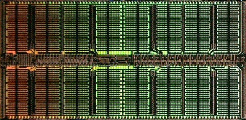

从尺寸的角度来看,我们说的小到底有多小?
芯片在直径300mm的硅片上可一次制造数百个。每个芯片都有指甲盖那么大。如今,一个晶体管在一个典型的存储芯片上,能有着80亿比特的存储空间。

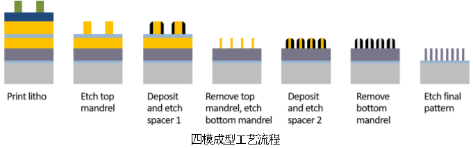

多重图案
解决分辨率的方法是添加一系列非光刻步骤,神奇地将一个“大”特征变成两个,成为四个特征,每个特征的大小都是原来的四分之一。有很多不同的方法可以同时实现这一点,但我必须指出,早在2007年,美光是第一个使用双模式开发闪存的公司。
这样简化了很多工作,基本的想法是用步进器创造特征,在这些特征的侧面涂上不同的材料,然后去掉原来的特征(sacrificial features)。得到Voilà -两个半尺寸的功能!重复这个过程,我们有了所需的 1α的四个特征大小。
