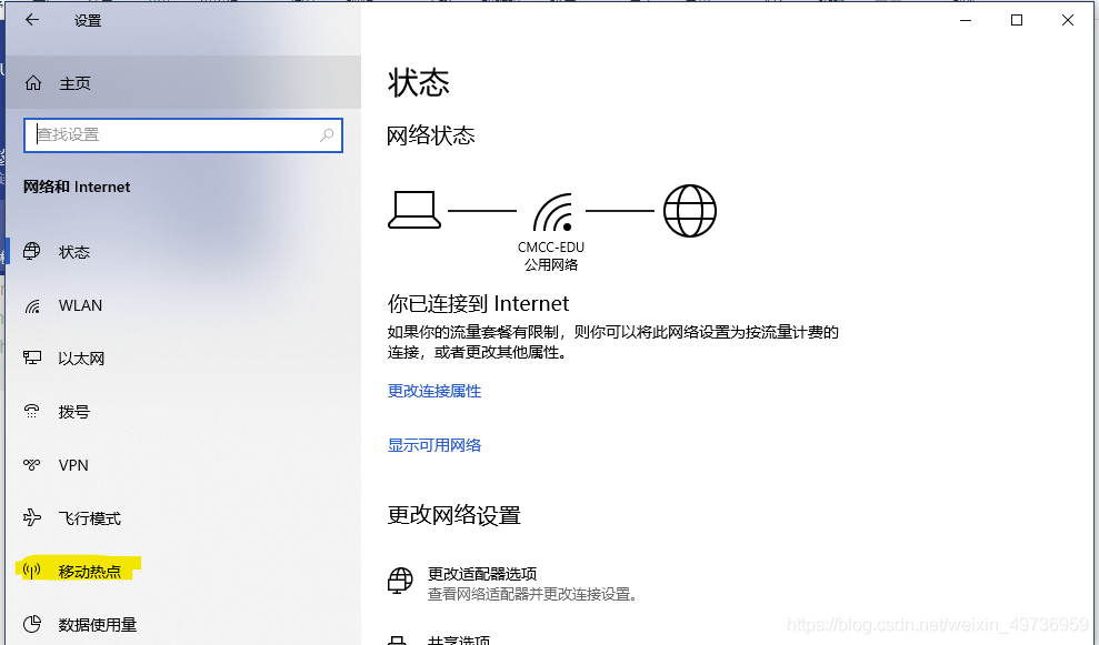

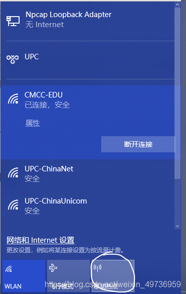

2.1 开启wifi热点(搭建局域网)
这里我使用笔记本的热点的搭建了局域网,大家可以使用手机热点,校园网等。
使用windows
在windows的设置里,找到网络和Internet设置,可以去设置热点的密码和其他属性,就不多展开了。

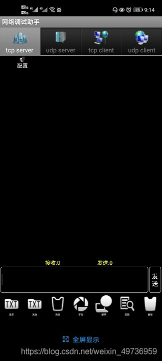

2.2 搭建TCP服务器
在手机端可以使用 “Network debug assistant” 或者 “网络助手”来搭建TCP服务器。
在这里插入图片描述
网络助手
在这里插入图片描述
以网络助手为例,进行讲解,一定要选择TCP服务器,下面的分别是你开启TCP服务的ip和端口,只需要点击开始,就可以开启一个TCP服务器了。

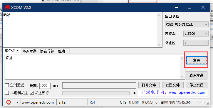

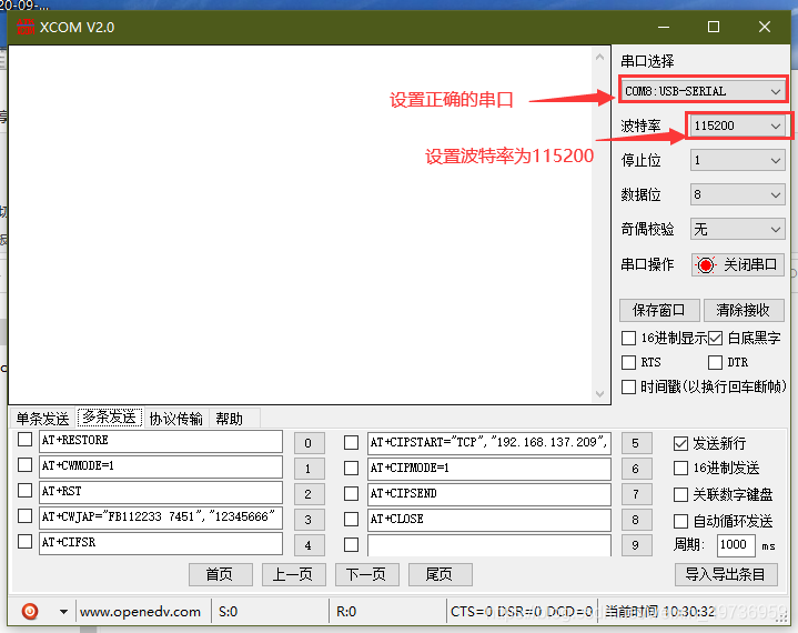

3.2 使用串口调试工具进行wifi模块初始化
3.2.1 打开串口调试工具,设置波特率为115200
在这里插入图片描述
3.2.2 初始化wifi模块

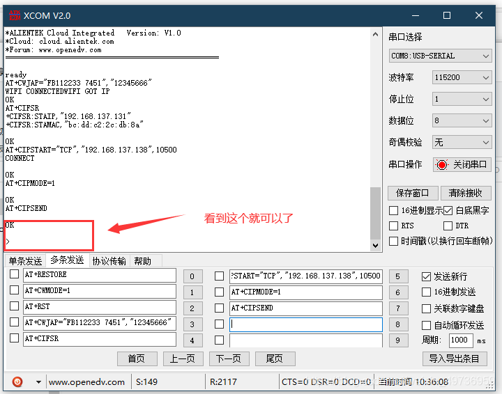

依次输入下面的命令就可以初始化模块,
1) 设置 WIFI 模式:
AT+CWMODE=1
设置为 STA 模式
响应 :OK
2) 重启生效
AT+RST
响应
:OK
3) 连接路由器
AT+CWJAP=“ALIENTEK” “15902020353”
其中 ALIENTEK 15902020353 连接 热点的 ssid 和 password
响应
:OK
4) 查询模块 IP
AT+CIFSR
响应
:192.168.1.xxx

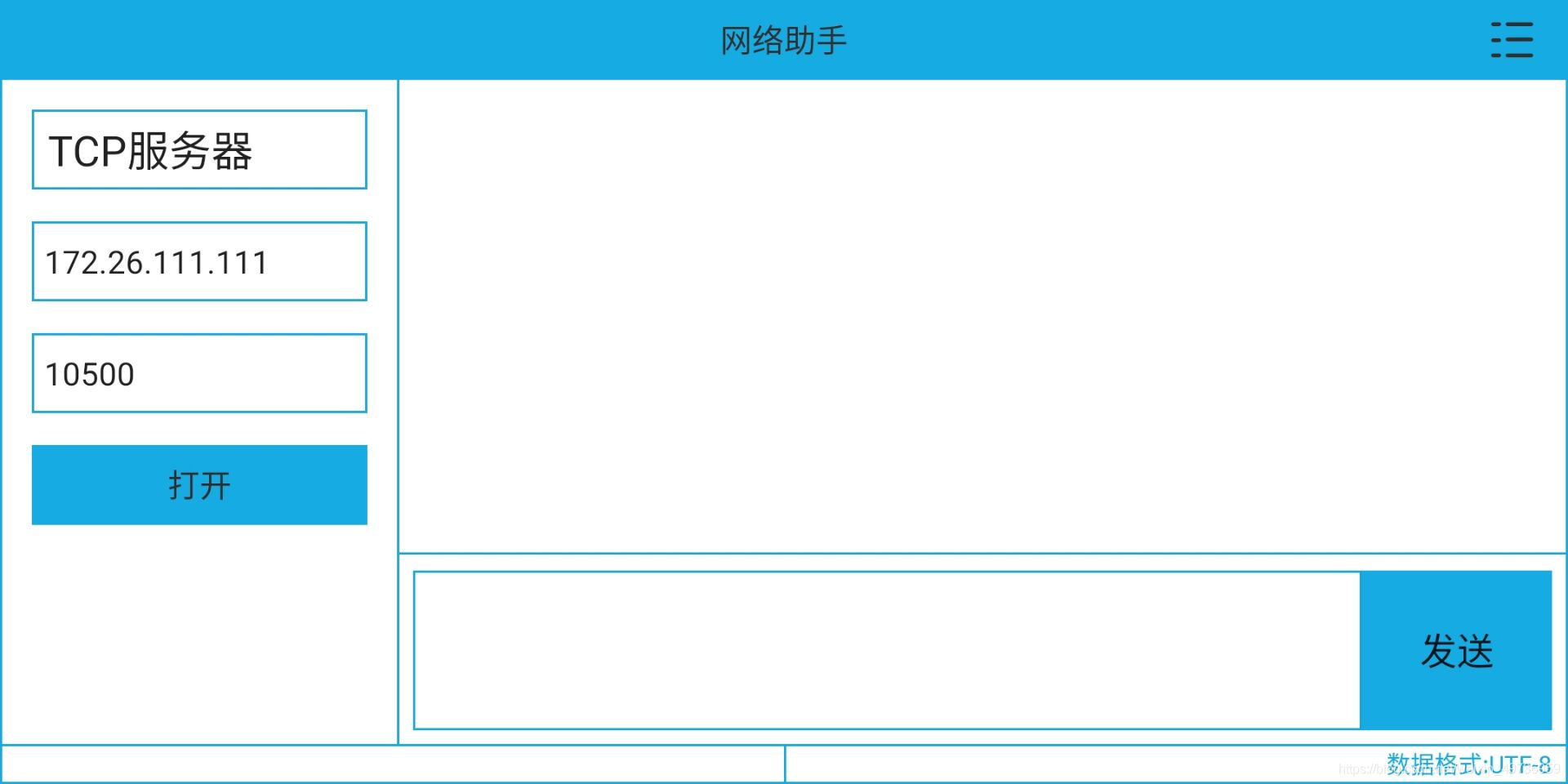

5) 模块连接到 server
AT+CIPSTART=“TCP”,“192.168.1.115”,8080
这里的192.168.1.115 和 8080 是第二步网络助手设定的,如果按照下面这个图,就是设置172.26.111.111 和 10500
在这里插入图片描述
响应
:CONNECT
OK
6) 开启透传模式
AT+CIPMODE=1
响应
:OK
7) 开始透传
AT+CIPSEND
响应
:OK

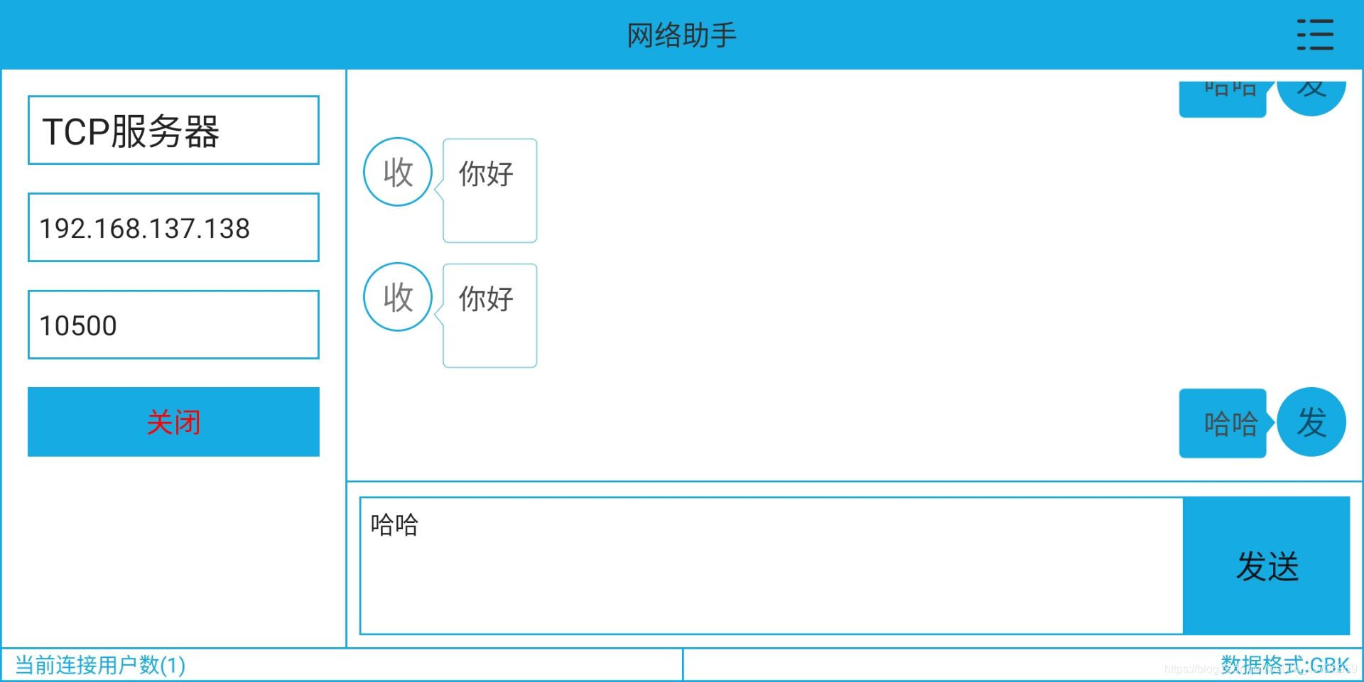

接下就可以发送了
在这里插入图片描述
在这里插入图片描述
这样证明你的连接成功了。
