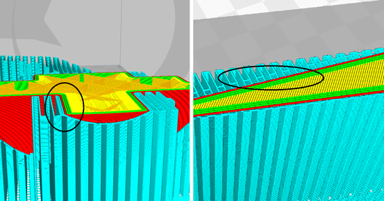

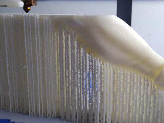

当使用折线支撑时,切片软件默认支撑线方向是垂直于平台最长边的,与模型摆放方向无关。支撑线的方向和模型底面的角度会对实际支撑面成型效果产生影响。当两者方向一致时,支撑接触面积会增加,提高拆支撑难度,而相垂直则可避免这种情况。因此在摆放上首选把模型长边和平台长边同方向放。当然这并不意味着所有模型都是如此。
或许有老伙计们会问,增加支撑接触面积不挺好吗?然而这不意味着支撑效果会变好,如下图,当模型底面和支撑线方向一致时,会出现很多的底部成型线是处于悬空的,将导致产生垂丝,造成接触面效果变差,而相垂直时悬空距离则很小,能有效改善底面效果。因此我们还需要考虑到实际模型底部的形状来确定摆放方向。
