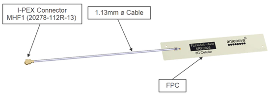

FPC天线很薄,通常只有0.15毫米,并具有剥离带和粘合区域,可将它们固定在各种配置的小型电子设备中(图1)。它们随附电缆和连接器,以将它们连接到制造商的电子产品的底盖或外壳上。 FPC重量很轻,可能少于0.5g。

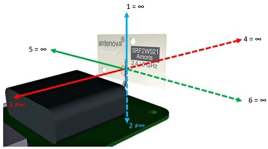

天线将在六个空间方向上辐射(图2)。理想情况下,这些方向中的至少三个到五个应该没有障碍物,这将使天线有效运行。对于在辐射路径上有障碍物的其他方向,仍然应该有一个最小的间隙,这将在天线制造商的数据表中进行定义。

除非用于制造外壳的材料是玻璃填充的,或者已涂有金属漆,否则该设备的塑料外壳不会产生屏蔽。靠近FPC天线的金属物体和组件(例如数据电缆和印刷电路板(PCB))通常是阻止信号的元凶。

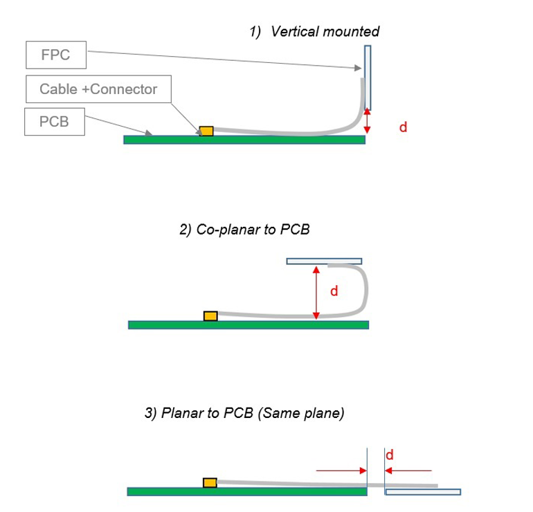

器件的形状将决定FPC相对于主机PCB的理想方向。天线相对于PCB的位置将取决于地面的接近程度(图3)。
3. The diagram depicts the three common configurations for the FPC on the host PCB.
3.该图描述了主机PCB上FPC的三种常见配置。
无论选择哪个选项,距离(d)都会成为设计中的关键尺寸。这将在天线制造商的数据表中指定。

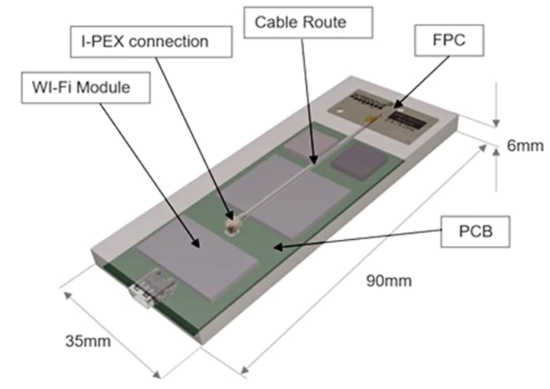

图4显示了FPC天线的集成示例。该设备的主要组件位于外壳内。FPC已粘附到塑料外壳的内部,电缆沿PCB布线,因此不会干扰其他组件。在这种情况下,FPC相对于PCB放置在同一平面上。由于设备纤薄设计,这是天线的最佳位置。
image.png?imageView2/2/w/550
4.此处,FPC集成在狭窄的设备中。
天线的I-PEX电缆将其连接到设计中。产品内的所有传输线均设计为具有50Ω的特性阻抗,应保持尽可能短。RF系统的所有其他部分,例如收发器和功率放大器,也应设计成具有50Ω的阻抗。
考虑到PCB的厚度,铜线的厚度和介电常数,我们建议使用商用的RF设计套件来创建传输线布局。该程序将计算建议的传输线宽度,以及天线馈电走线两侧的参考地平面之间的适当间隔,以保持50Ω系统的阻抗。
