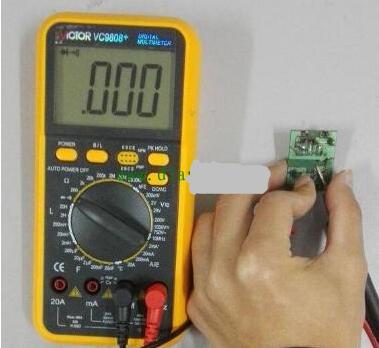

  检测电器设备的外部交流电压和内部电路直流电压是否正常,是分析故障原因的基础。因此在检修电器和电子电路调整过程中,应先测量有关电压,这样往往会发现问题,查出故障。
  电压测量法就是通过测量被测电器或电子电路各部分电压,与正常值进行对照,从而找出故障所在部位。
  在检修过程中,即使已确定了电路故障部位,也还需要进一步测量相关电路中的晶体管、集成电路等各引脚的电压或电路中主要节点的电压值,看是否正常。这对发现损坏元器件与分析故障原因均有帮助。
  对于测电流不方便的电路,常测出该电流流过的电阻器的两端电压,然后借助欧姆定律进行间接推算(这种方法又称间接电流测试法)。如半导体三极管电流负反馈放大电路和射极输出器的晶体管静态工作点ICQ,就常用这种方法测量。但这种方法会有误差,其原因是实际阻值与标称值有一定误差;电阻器长期使用后阻值会产生变化,尤其是碳膜电阻。
  测量被检测电器有关电子线路输入或输出信号电压,以检查动态工作状态是否正常,也属于电压测量法范畴。
  (1)方法要领:
  ①选用适当量程交流电压表或直流电压表(通用万用表),狈0量相应的电源电压。
  ②选用适当量程和高输入阻抗的电子电压表,测量有关节点或器件电极的工作电压。
  ③选用适当量程和频率范围的电子电压表测量相关电路的输入、输出信号电压。
  ④对照正常值找出故障部位。电压偏离正常值较大的地方,往往是故障所在的部位。
  (2)注意事项:
  ①应注意直流电压表“+”“一”极性,以确定电压或电流的方向。
  ②应注意工作电压的相对测量点:一般是对地线(即对机壳)的,有的是对零伏特选的,有的是电极之间的,需分门别类,仔细测试。
  ③电子电压表的接入,应注意“高”电位端和“低”电位端的先后次序。印测量时应先接“地”电位端(即地线),后接“高”电位端。测量完毕,应先拆“高”电位端,后拆“低”电位端。
  ④应注意电压表输入阻抗和频率范围对检测结果的影响。
