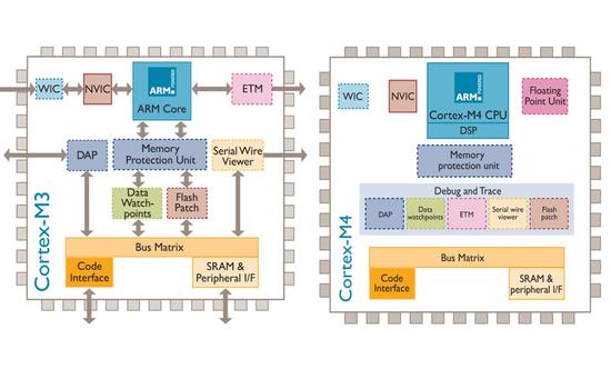

不知道大家有没有关注过Cortex-M内核的一些内容,在STM32大部分型号中都有MPU。
MPU是Cortex-M的选配件,拿STM32F1来说,STM32F10X_XL系列的芯片才具有这个MPU存储保护单元,而其他STM32F1芯片没有。
可能很多人都处于简单知道,或认识MPU的阶段,今天就写点关于MPU的内容,让大家进一步认识和了解MPU。
2认识MPU,及作用
MPU:Memory Protection Unit,内存保护单元。
MPU存储器保护单元,它可以实施对存储器(主要是内存和外设寄存器)的保护,以使软件更加健壮和可靠。在使用前,必须根据需要对其编程。如果没有启用MPU,则等同于系统中没有配MPU。

MPU在执行其功能时,是以所谓的“region区域”为单位的。一个region其实就是一段连续的地址,只是它们的位置和范围都要满足一些限制(对齐方式,最小容量等)。
CM3的MPU共支持8个regions,还允许把每个region进一步划分成更小的“子region”。此外,还允许启用一个“背景region”(即没有MPU时的全部地址空间),不过它是只能由特权级享用。在启用MPU后,就不得再访问定义之外的地址区间,也不得访问未经授权的region。否则,将以“访问违例”处理,触发MemManage fault。
MPU定义的regions可以相互交迭。如果某块内存落在多个region中,则访问属性和权限将由编号最大的region来决定。比如,若1号region与4号region交迭,则交迭的部分受4号region控制。
MPU可用于保护多达16个内存区域。如果区域至少为256字节,那么这些区域可以有8个子区域。子区域的大小总是相等的,可以通过子区域号启用或禁用。因为最小区域大小是由缓存行长度(32字节)驱动的,所以8个32字节的子区域对应256字节大小。
