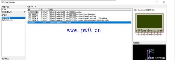

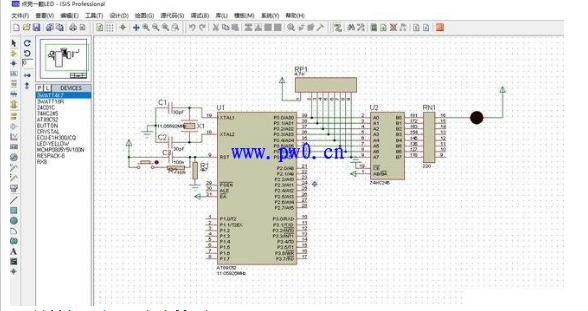

这一节简单讲下proteus仿真软件的使用,关键在于需要的元器件的代号,比如电阻是resistor,电容是capacitor等等,不过不用刻意去记,用得多了自然就记住了,碰到新的元器件就网上查找。
上图中的例子是单片机的最小系统以及LED灯,左侧栏里显示了这一原理图的元器件列表,如果要添加某元器件,那么就单击“P”,就会弹出选择元器件的对话框,包含了proteus自带的所有元器件,这个时候就需要输入元器件的代号进行查找,或者明确知道元器件的类别,直接一级一级搜都是可
