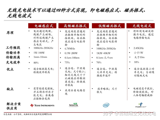

目前无线充电解决方案主要有Qi磁感应式、低频磁共振式、高频磁共振式、无线电波式四种,从官方展示来看,小米采用的应该是无线电波式,充电效率和传输功率都较低。 摩托罗拉采用的可能是高频磁共振式,最远传输距离为1米。

这两种方案的应用场景不同,摩托罗拉展示的隔空充电技术可以用来做固定场景的无线充电,比如将充电发射器放在桌子下面,手机放在桌子上就可以充电,让桌面更整洁。
小米的隔空充电技术更适合应用到智能手表、手环等穿戴设备的远距离充电,还有音箱、台灯等小型智能家居产品,充电功率低也没有太大影响,还可以实现客厅无线化。
