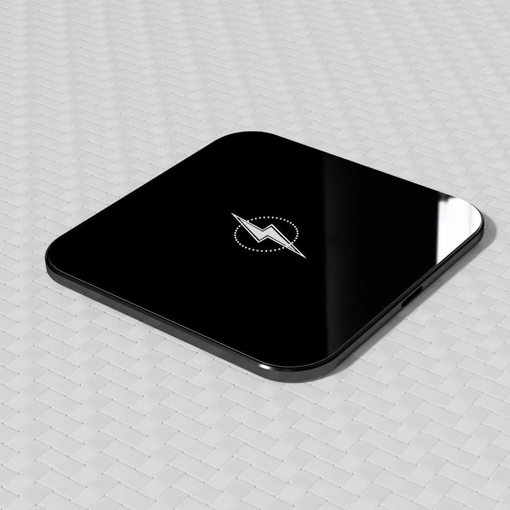

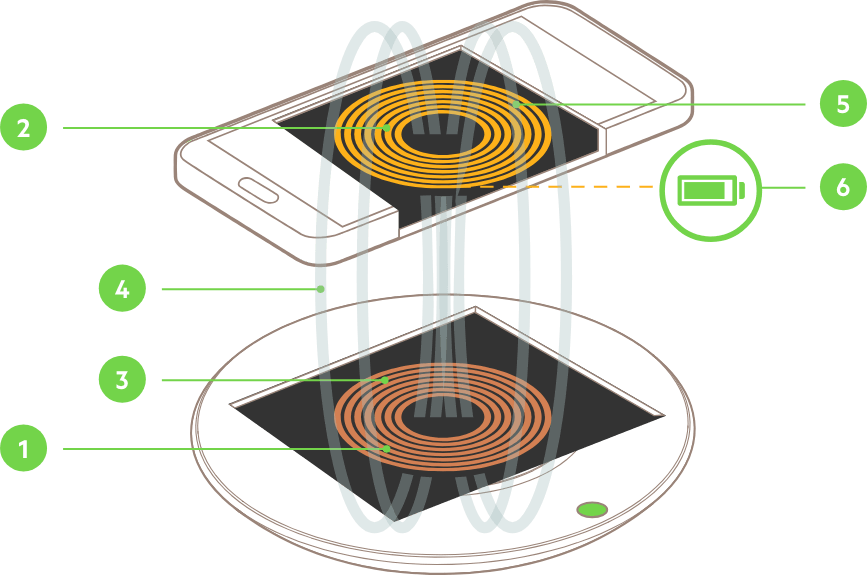

如今我们使用的无线充电源于电磁感应技术,这里温习一下高中知识:电生磁、磁生电,而变化的磁场产生电场。
无线充电器里的线圈会在你手机接触的时候,会不断改变充电器内的电流大小,生成变化磁场,由于电磁感应原理,你手机内部的线圈会将磁场变成电场,向手机充电。
图片来源:Belkin
不过,这种充电模式也有着很大限制,那就是传输距离短,并且需要线圈对准,手机才能够正确感应。

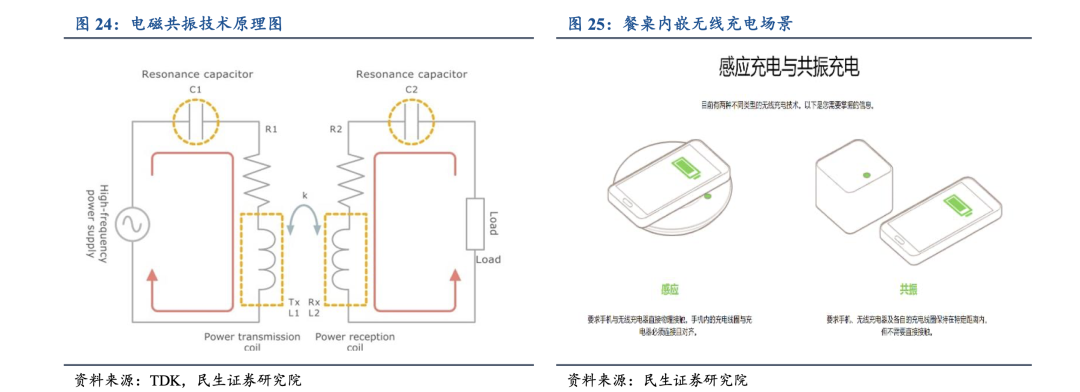

先说磁场共振,2007 年,麻省理工学院提出了他们的构思:将声音共振的原理活用到电磁波上,只要用两个“频率相同”的线圈,一端辐射特定频率的电磁波,在另一端就能引发共振,产生电力。
作为新一代无线充电技术,磁场共振可实现数米的传输距离,可传输功率也从瓦来到了千瓦级。

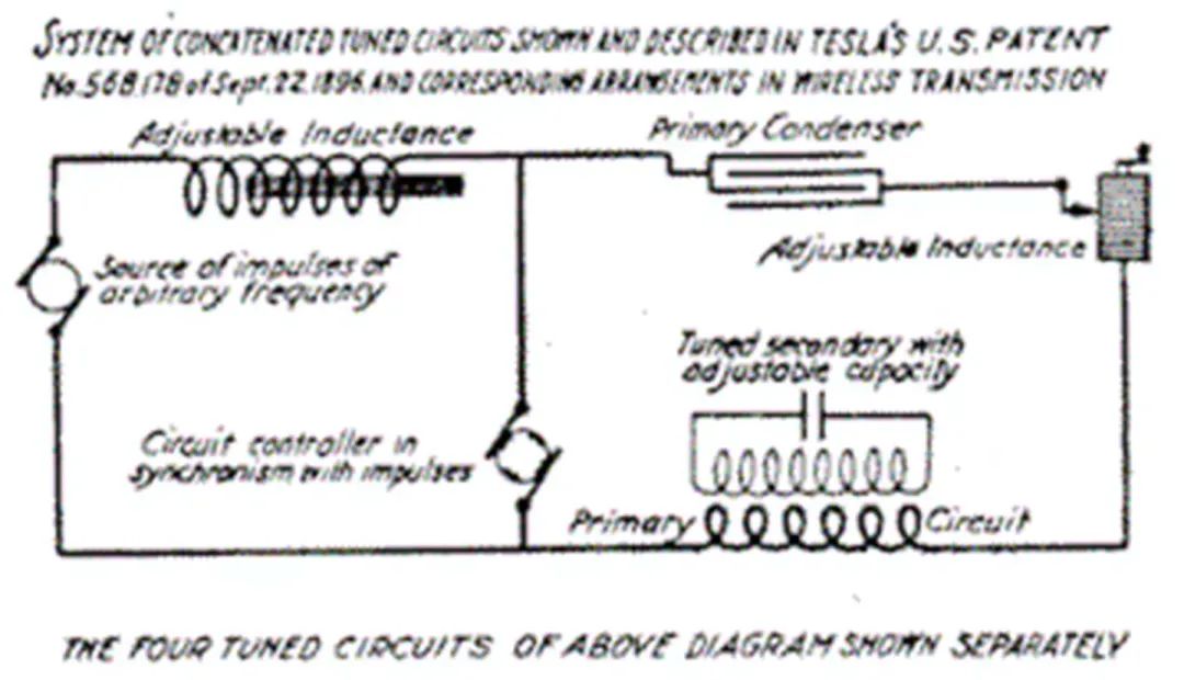

磁场共振,也是电气大神尼古拉·特斯拉感兴趣的内容。在一个多世纪前,特斯拉就做到了远距离隔空点亮电灯。
特斯拉手稿
如此成熟的磁场共振,为何迟迟没有进展?
磁场共振虽然实现了隔空充电,但它的缺点也很明显:若想在几米外进行充电,磁场共振需要强磁场作为基础,而强磁场有可能会产生健康风险,不符合国家安全规定。
因此,现在的磁场共振无线充电技术,一般都用在餐馆的“无线充电桌”:桌上内嵌一个小桌板,桌底则是无线充电器,可以隔着桌子进行磁场共振充电。国内已经有浙江微鹅科技,上海楚山科技等企业进行研发。

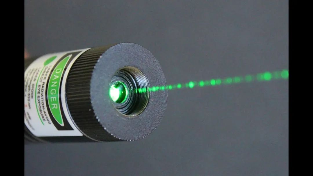

和需要强磁场的磁场共振相比,激光充电显然要先进得多。大家都知道,激光是一束光直直发射出去,这恰好也是它的优势:相较于磁场的“辐射”,激光的能量密度高、方向性强,在安全性上更容易实现。

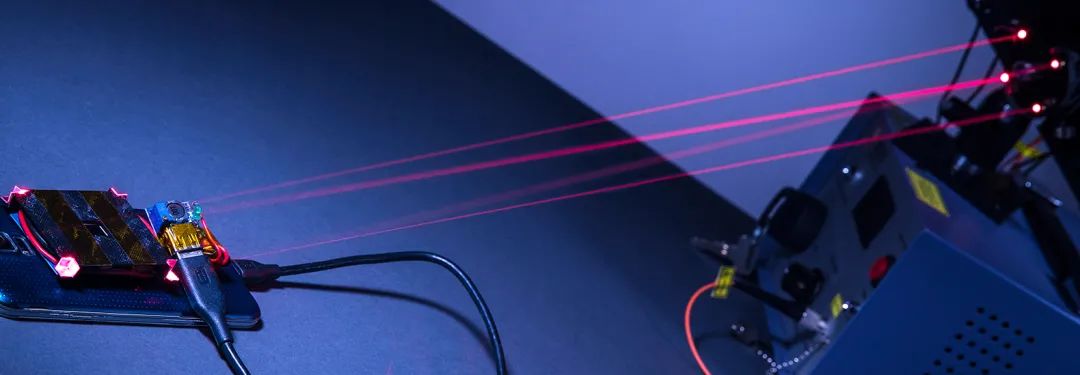

在科学性上,激光充电的可行性早已被证明,2010 年,LazerMotive 就通过激光提供能量让无人机在空中连续飞行 12 小时;2017 年,华盛顿大学就成功实现了手机的激光充电。

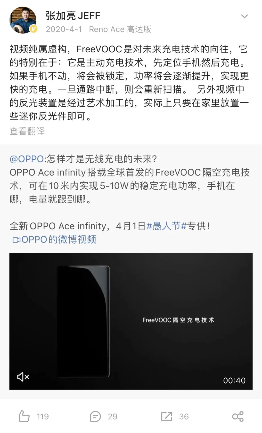

手机厂商也明显对激光充电更感兴趣:2020 年 4 月 1 日愚人节,OPPO 公布了名为“FreeVooc”隔空充电概念视频,虽然只是恶搞,但 VOOC 首席工程师张加亮的回应却耐人寻味。
在 4 月 25 日的视频中,张加亮更是直接表示,隔空充电在技术上已经可以实现,问题是成本过高,产品化有难度。

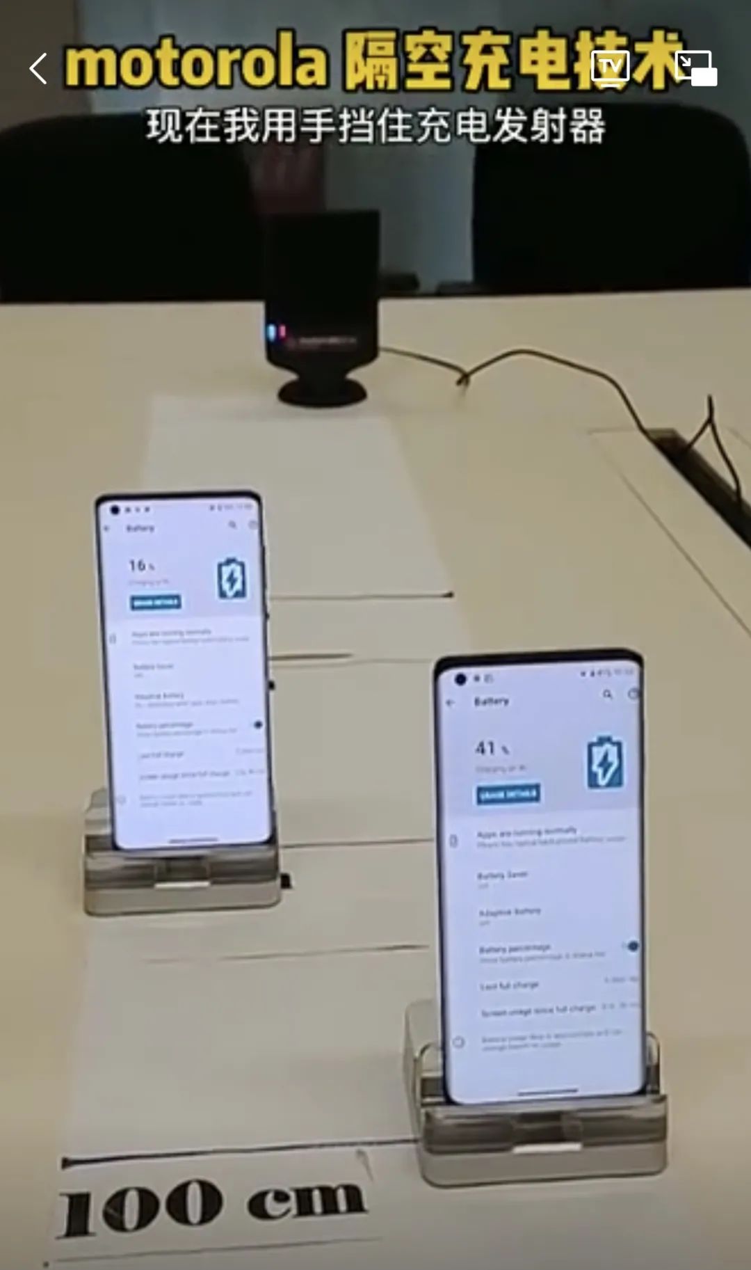

今天,摩托罗拉也发布了自己的激光(可能是红外)隔空充电来“截胡”小米,可以看出,激光方案其实已经有了基本的可行性。

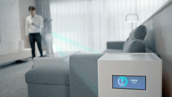

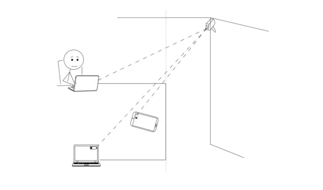

相较于 OPPO、华为和摩托罗拉的激光方案,小米则将目光投向了毫米波。在小米的公告中,他们利用波束成形技术,将毫米波定向发送给手机。
虽然小米没有提到更多的技术细节,但毫米波如果成功的话,那它相较传统激光拥有更多优势。第一就是安全问题,激光虽然好,但最大问题就是能量过高,如果激光长期照射到手上,可能会产生灼伤,毫米波则要安全得多。

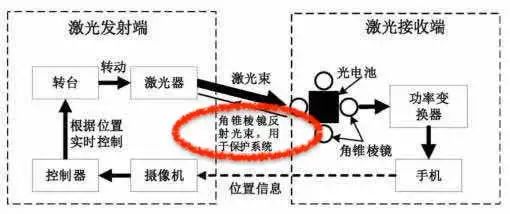

摩托罗拉和华盛顿大学的激光方案中,都采用了用手阻挡就会断电的方式,根据华盛顿大学的解释,他们其实是在担心激光灼烧皮肤。在华为的专利中,我们也能看到类似“保护系统”的描述,只要手阻挡到反射激光,就会立刻中断充电。
除了安全问题外,毫米波由于频率低、波长长,它的绕射性也比激光好很多。激光用手挡着,可能就会中断,而毫米波+波束成形,基本可以保证它能绕过小规模障碍物,至少在房间内肯定是没难度的。
小米的异物阻挡演示

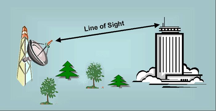

而激光不成熟的另一大原因在于成本。激光充电至今都没有离开视距通信(LOS)的范畴,视距通信这一词代表着,激光充电是点对点直线传播,只要位置一变,就必须重新定位。
为了解决定位问题,激光充电沿用了 LOS 通信领域的常规手段,内置一个接收器进行定位。华为就通过内置接收器实现的这一方案,根据 OPPO 的概念视频和微博用户@薛定谔的英短咕咕咕 爆料来看,他们也使用了专用接收器实现重新定位。
而小米的解决方案更加聪明,既然都用了毫米波,那用天线不就完事了?在小米的方案中,“充电桩”采用的是 5 个相位干涉天线,而手机则内建了信标天线和接收天线阵列。相较于特定的激光接收器,天线无疑是手机厂商的强项,它也更容易集成到传统手机天线中。
从目前来看,小米的毫米波隔空充电对于手机的改装最小,小米 11 支持隔空充电的这一事实,也有力证明了毫米波天线技术的成熟性。更进一步讲,毫米波隔空充电的低成本,也让它有可能成为未来手机隔空充电的标准。
