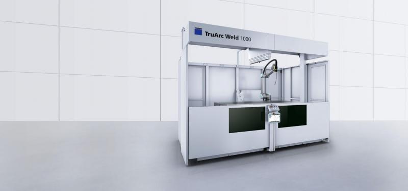

2021年02月01日 | 优傲机器人与通快、伏能士联合推出自动焊接工作站
2021-02-01 来源:eefocus
优傲机器人(Universal Robots,以下简称为UR)与通快公司(TRUMPF)及伏能士(Fronius)联合推出TruArc Weld 1000人机协作焊接工作站。该自动焊接工作站有完整的机床套件,通过 TÜV检测且带有CE 标志,其中也包括UR协作机器人、防眩目保护舱、自清洁吸尘器等。
在“多品种小批量”的生产状态中,运用自动焊接设备最大的瓶颈是焊前准备——繁琐的编程示教和参数调试。而TruArc Weld 1000即使在“多品种小批量”生产模式下也能使用,编程快速简单,可以说是一种“拿到就上手”的自动化焊接单元。
这款人机协作焊接工作站最大的亮点在于:即使是焊接技术小白都可以在短短两分钟内掌握操作技能,变身自动焊接高手。
  • 选择预设焊接参数
  • 踩脚踏板或者手动解锁机器人
  • 设置焊接起始和终止点
  • 也可以从后侧进入机床编程
  • 编程完毕
该自动焊接工作站允许单/双站工作模式快速切换。根据部件和批量大小,用户可以在单站或双站运行模式下使用焊接单元。例如,可以在生产期间同时加工较大批量的小型部件或一个大型部件。此外,用户还可以选择CMT(冷金属过渡)功能。
安全是制造业不容忽视的因素。让协作机器人执行危险任务可显著提高工作场所的安全性。UR技术使机器人在与工作人员接触时会限制其力度。用户还可以对UR协作机器人进行编程,在有人员进入协作机器人工作区域时开启减速模式,在人员离开时恢复全速运行。
一直以来,焊接是UR 协作机器人的重点应用之一。UR协作机器人可以处理多种类型的焊接,如 TIG焊、MIG焊、点焊、电弧焊、超声波焊和等离子焊等。部署协作机器人的好处颇多,包括减少生产停工时间以及减少材料浪费。
UR协作机器人可助力实现灵活、高效、自由的焊接工艺。协作机器人可以轻巧灵活地移动到需要支持的区域,在任务完成后,用户可以将协作机器人重新定位并重新部署到其他生产区域。有了能够灵活应对多个任务的协作机器人,用户可以提高生产线的运营效率,承担更多业务量。
