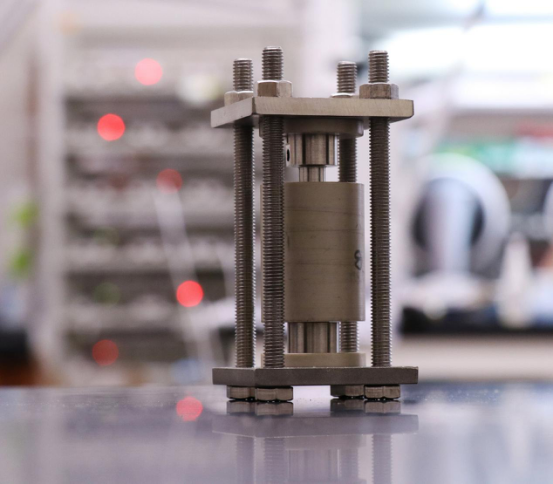

固态电池在佐治亚理工学院设计的定制硬件中充放电(图片来源:佐治亚理工学院)

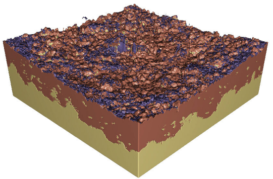

该种现场原位同步X射线计算微断层摄影术成像揭示了锂/固体电解质界面上电极材料的动态变化如何决定固态电池的行为。研究人员发现,电池运行会导致该界面上形成空洞,从而无法制造接触,这也是电池电芯失效的主要原因。

用x射线断层扫描重建的电池内锂/固体电解质界面的3D视图(图片来源:佐治亚理工学院)
佐治亚理工学院研究小组在论文第一作者兼研究生Jack Lewis的带领下,打造了宽约为两厘米的特制测试电芯,然后在芝加哥附近美国能源部办公室阿贡国家实验室(Argonne National Laboratory)的同步设施——先进光子源(Advanced Photon Source)进行研究。该小组的四名成员在为期5天的密集实验中研究了电池结构的变化。
研究人员表示:“该仪器会从不同方向拍摄照片,然后可以利用计算机算法重建,提供电池随着时间推移所呈现的3D图片。我们在电池充放电过程中,对电池变化进行成像,以将电池运行时其内部的变化实现可视化。”
