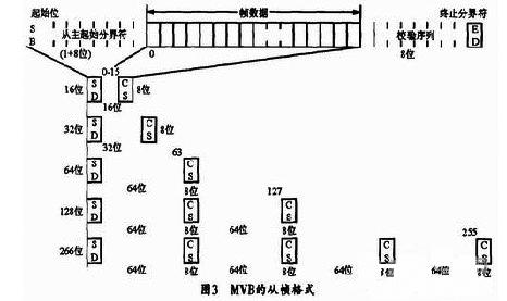

1.2 MVB报文
MVB报文主要包括两种帧:主帧和从帧。其中主帧只能由总线主设备发送,而从帧则为响应主帧而由从设备发送。
主帧应传送16位数据字,发送的数据字的第一位应为它的最高有效位,用bit0来表示,其内容为16位字中的最高前四位,应为FCODE。次有效的后12位用于表示Focde所指定的地址或参数。因此,主帧有固定的格式,为34 bit(9 bit主帧分界符+16 bit数据位+8 bit校验位+1bit终止分界符)。一个主帧应以主起始分界符开始,其后为16位帧数据,接着为8位校验序列。MVB的主帧格式如图2所示。
一个从帧应以从帧起始分界符开始,接着为16、32、64、128或256位帧数据,在每64个数据位后还包含一个8位的校验序列或当帧数据只有16或32位时将一个8位的校验序列附在其后,其MVB的从帧格式如图3所示。

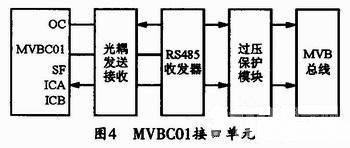

MVB通信控制器选用的MVBC01 ASIC专用芯片采用的是16 bit数据总线,该芯片同时可提供丰富的接口控制信号(如RDY、TMRDY等待信号),因此,可用于简化与各种宿主CPU以及通信存储器的接口设计。此外,MVBC01还内嵌有完整的MVB1类设备协议,其中,MVB物理层接口采用电气短距离介质ESD+接口,系统信号通道则使用光耦来实现主系统与外界的电隔离,从而提高了系统的可靠性。另外,系统还使用RS 485芯片作为收发器,并使用过压保护模块来防止瞬间过压对器件造成的损坏。MVB侧的接口单元如图4所示。
MVBC01端口ICA (MVB Input Data ChannelA)和ICB(MVB Input Data Channel B)分别为MVB输入数据通道A和输入数据通道B,来自物理层收发器的MVB信号可由此端口送入MVBC01中。MVBC01的端口OC (MVB Output Data Channel)是MVB的数据输出端口,数据经此端口可发送至物理层收发器。MVBC端口SF(Send Frame)的输出信号可作为物理层的使能信号,该信号有效时,表示一个报文正在通过MVBC端口OC(MVB Output Data Channel)输出。

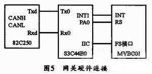

本系统CAN侧采用的是三星公司生产的S3C44BOX微控制器,S3C44BOX是韩国三星公司推出的一款基于arm7TDMI核的16/32位RISC高性价比、低功耗的嵌入式微处理器。该芯片的片上资源非常丰富,因为它本身带有可满足CAN2.0B协议的CAN控制器,故可省去CAN控制器和单片机之间的硬件连接。
CAN收发器采用PHILIPS公司的PCA82C250。主要提供对总线的差动发送能力和对CAN控制器的差动接收能力。当微处理器对CAN控制器进行相应配置后,收发器即可自动完成相应的CAN总线动作。
MVBC01的引脚除在MVBC01复位时作为复位完成信号外,还可作为MVBC01接收到网络数据时的通知信号。它的状态通过s3c44b0x的传送给S3C44BOX。S3C44BOX轮询检测,若检测到跳变发生且MVBC01判断此信号为网络控制数据接收事件,则通过I2C接口读取MVBC01的数据。MVBC01的复位可通过微控制器的PA0端口触发。当MVBC01复位完成后,再通过/INT通知微控制器。MVBC01的控制口配置成串行方式的I2C接口,S3C44BOX通过该接口对MVBC01的寄存器进行初始化和其它控制操作。其网关硬件连接图如图5所示。

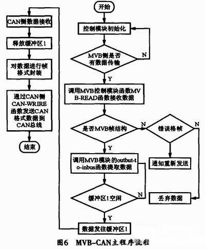

网关程序的整体设计思路是当CAN侧数据发往MVB侧时,首先使CAN侧检测到有数据传过来,总处理模块通过调用CAN模块处理函数来接收数据,并通过对CAN帧的解码来获取CAN标志符,然后调用应用层转换表(inbus-to-outbus)以查询出相应的MVB端口的相关变量,接着再把相应的数据发送到数据缓冲区2中,最后由总任务处理模块通知MVB控制模块将缓冲区2中数据取走,并对数据进行MVB帧格式的编码,再发送到MVB总线上后释放缓冲区。
同样,当MVB侧数据发往CAN侧时,首先将数据发送到MVB上,然后由总任务处理模块检测MVB上是否有数据传输,并通知MVB控制模块接收数据,同时对信息进行解码分析,从中获取端口相关变量,依据端口相关变量查询应用层转换表(out-to-inbus),找出对应CAN标识符,同时将数据发送到数据缓冲区1。此时,总任务处理模块可通过CAN控制模块从缓冲区1中提取数据并进行完整的CAN报文封装,再发送到CAN总线上并释放缓冲区A。其中,MVB侧发往CAN侧的主程序流程如图6所示。
