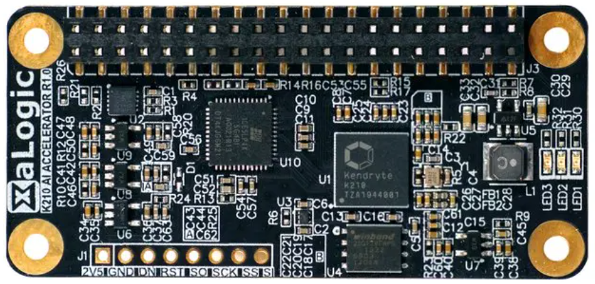

XaLogic为其K210 AI 加速器正式开放了众筹,Raspberry Pi HAT标准,适用于微型Raspberry Pi Zero,基于Kendryte K210 SoC,可为边缘AI视觉和语音任务提供加速。
XaLogic K210 AI加速器是该公司XAPIZ3500加速器的后续产品,于去年年底首次发布,它是围绕Kendryte K210 SoC设计的,该系统具有双核64位RISC-V和独立的浮点单元,Kendryte处理单元(KPU)卷积神经网络加速器协处理器,音频加速器,密码加速器和专用的快速傅立叶变换(FFT)块。
image.png?imageView2/2/w/550
XaLogic K210 AI加速器为任何树莓派添加0.5 TOPS的算力和安全功能
XaLogic为此添加了一个Infineon Optiga Trust-M安全协处理器,其中包括对ECC,RSA,AES和TLS加密操作的支持,以及一个Lattice Semi iCE40现场可编程门阵列(FPGA)——用作两者之间的SPI桥。K210和主机Raspberry Pi通过其40针通用输入/输出(GPIO)接头为附加组件供电并与其通信。
根据XaLogic的说法,K210 AI加速器通过其板载安全芯片,0.3W的超低功耗以及两个固件源代码以及硬件原理图,使其与Google Coral USB Accelerator和Intel Neural Compute Stick 2等竞争对手的设备区分开来,更不用说价格了。不过,与此同时,性能方面也存在鸿沟:K210 AI加速器算力为0.5 TOPS,其他竞争对手算力达到了4 TOPS,当然功耗也更高。
该公司已经为其加速器发布了经过预训练的模型,该模型使用插件模型进行编程,可用于物体检测,面部检测,年龄和性别估计,语音控制和振动检测,并承诺将提供更多模型。对于那些希望创建自己的模型的人,XaLogic建议训练时需要一台单独的计算机——“最好配备NVIDIA GPU”,并使用支持TensorFlow Lite,Caffe的转换工具以及“对ONNX格式的支持”。
众筹活动现在仍在Crowd Supply上进行,K210 AI Accelerator的价格为38美元:具有以太网供电(PoE)接头的Raspberry Pi板用户将需要额外的3美元拓展板来确保HAT引脚。
