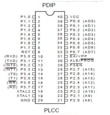

超声波原理简单测距准确,应用广泛下面贴一个自己写的数码管程序,显示部分需要改,写的是我使用的是慧净开发板,共阴数码管。
//超声波模块程序
//Trig = P2^0
//Echo = P3^2
#include
#define uchar unsigned char
#define uint unsigned int
unsigned char code table[]={0x3f,0x06,0x5b,0x4f,0x66,
0x6d,0x7d,0x07,0x7f,0x6f}; //0-9的码表
uinttime = 0;
uintTImeH = 0;
uintTImeL = 0;
uint succeed_flag;
sbit dula=P2^0; //段选信号的锁存器控制
sbit wela=P2^1; //位选信号的锁存器控制
sbit Trig = P2^2;
sbit Echo = P3^2;
