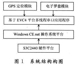

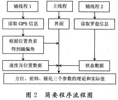

该装置通过GPS采集地理信息、电子罗盘采集姿态信息,根据GPS采集的地理信息,结合通信卫星位置,计算出对星所需要的标准方位、俯仰、极化参数,同时计算出当地、当年磁偏角数据;通过采集电子罗盘数据,得到初步方位、俯仰、极化数据,其中俯仰和极化均为天线实际指向值,但是方位值是以磁北为标准测量值;通过GPS得到的磁偏角数据,对从电子罗盘得到的以磁北为标准的方位值进行修正,得到比较准确的、以真北为标准的真实方位数据。其系统结构如图1所示,其中基于EVC4平台的多线程应用程序流程结构如图2所示。
2 硬件设计
本装置在设计上,选择S3C2440作为主控制器构成硬件平台,利用其丰富的外部接口和高速处理能力,达到实时采集数据、及时处理数据、快速传输数据、不附加额外接口设备的目的。由于该装置需要测量的参数多,GPS、电子罗盘统一采用RS 232接口,保证了测量数据精度和接口一致性。供电统一采用+5 V锂电池电源供电。

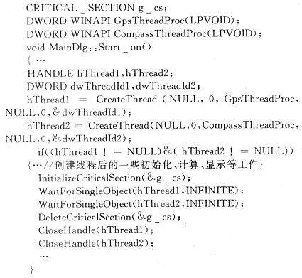

本装置程序采用多线程结构,在主线程(用户接口线程)的基础上,增加两个辅助线程(工作者线程),辅助线程负责处理数据采集,主线程负责界面响应、数据融合、数据显示。线程处理采用API,而不采用MFC编程,增加了程序的通用性。程序中还使用Suspend-Thread挂起线程、ResumeThread恢复线程、Exit-Thread退出线程。
线程同步采用临界区域(也称关键区域,即CRITI-CAL SECTION)措施,首先用CRITICAL_SEC-TION申明一个全局变量,再调用InitializeCriticalSec-tion初始化,使用EnterCriticalSection进入关键区域,使用LeaveCriticalSection离开关键区域,使用Delete-CriticalSection函数删除关键区域。其关键部分代码如下:

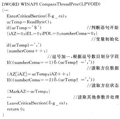

电子罗盘数据输出格式满足NMEA0183通信协议规范,根据需求选用$PTNTHPR语句,每秒更新30次,基本满足实时测量的要求。$PTNTHPR语句的数据格式为:
$PTNTHPR,,,,,,*hh
各字段含义为:表示方位值,表示方位状态,表示俯仰值,表示俯仰状态,表示横滚值,表示横滚状态,hh表示校验和。采集数据程序在判断各参数状态正常的基础上,从输出语句中提取对应参数值。其线程函数部分代码如下:

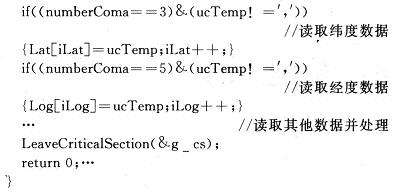

3.3 GPS模块程序设计
GPS模块数据输出格式也满足NMEA0183通信协议规范,根据需求选用$GPRMC语句,默认更新速率。$GPRMC语句的数据格式为:
$GPRMC,,,,,,,,,,,,*hh。
各字段含义为:表示方位值,表示方位状态,表示俯仰值,表示俯仰状态,表示横滚值,表示横滚状态。采集数据程序在判断各参数状态正常的基础上,从输出语句中提取对应参数值。其线程函数部分代码如下:

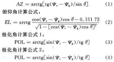

3.4 对星参数理论值计算
卫星通信中重要的一步就是卫星通信天线准确对准通信卫星。对星需要三个参数:方位、俯仰、极化。下面分别是三个参数的计算公式,其中ψc是卫星波束中心经度,ψs为卫星的经度,ψg是接收地经度,θ为接收地纬度。
卫星通信天线方位角计算公式:
极化角通常位于式(3)和式(4)的计算值之间,为简化计算常采用式(3)作为极化角计算公式使用。经过GPS采集得到接收地经度、纬度,结合卫星经度,采用C语言提供的数学函数可以很简便地计算出天线准确对星需要的三个参数:方位、俯仰、极化。为对星操作提供理论标准值,将对星操作简化为比对理论标准值,调整天线,使实际值与理论值完全一致,从而完成对星任务。

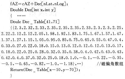

根据IGRF2005地磁场模型,利用NOAA的NG-DC提供的磁偏角计算程序,逐一计算覆盖我国领土及周边的磁偏角数据,其纬度为北纬10°~50°,经度为东经70°~140°,构成41×71的二维数组,根据经度、纬度数据提取磁偏角数据,与采集的罗盘数据进行运算,修正罗盘方位值,从而得到代表物体指向的比较准确的方位值。其部分代码如下所示:
从电子罗盘得到的方位数据,经过磁偏角修正,形成以真北为标准的真实方位数据,从而具有与理论对星参数比对的基础。

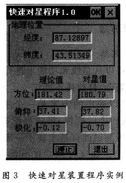

该装置巧妙利用GPS模块和电子罗盘模块,在分别采集模块数据的基础上,利用地理信息进行查表运算,得出当地磁偏角,利用磁偏角修正方位,得到较为准确的方位指向数据。此装置采用S3C2440ARM9芯片作为主CPU,Windows CE.Net为操作系统平台;电子罗盘选用Honeywell HMR3000,GPS选用GARMINGPS25LVS,蘑菇头天线,单一+5 V供电,输出接口均为RS 232。该系统精度高、实时性好、界面直观,具有广泛的应用前景。某型卫星通信装备,天线口径1 m,工作于Ku波段,其半功率波瓣宽度近似计算公式为:θ=70λ/D,得到半功率波瓣宽度θ=1.75°;通过磁偏角修正后的电子罗盘角度指示误差为ψ=±0.5°,θ≥ψ,满足应用需求。2009年乌鲁木齐的磁偏角为-2.93°,如果不加磁偏角修正,其误差总和为2.93°+0.5°=3.43°,超过半功率波束宽度,无法完成对星任务。程序运行后界面如图3所示。
