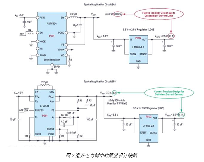

退出级联阶段时,要避免限流情况。图2所示为一个典型的级联应用:(A) 显示由产生3.3 V电源,电流最大500 mA的ADP5304降压稳压器(PSU1)构成的设计。为了提高效率,设计人员应分接3.3 V电轨,而不是5 V输入电源。3.3 V输出被进一步切断,以为PSU2 (LT1965)供电,这款LDO稳压器用于进一步将电压降低至2.5 V,且按照板载2.5 V电路和IC的要求,将最大输出电流限制在1.1 A。
这种系统存在一些很典型的隐藏问题。它在正常情况下能够正常运行。但是,当系统初始化并开始全速运行时——例如,当微处理器和/或ADC开始高速采样时——问题就出现了。由于没有稳压器能在输出端生成高于输入端的电压,在图2a中,用于为合并电路VOUT1和VOUT2供电的VOUT1最大功率(P = V × I)为3.3 V × 0.5 A = 1.65 W。得出此数值的前提是效率为100%,但是因为供电过程中会出现损耗,所以实际功率要低于该数值。假定2.5 V电源轨道的最大可用功率为2.75 W。如果电路试图获取这么多的功率,但这种要求得不到满足,就会在PSU1开始限流时出现不规律行为。电流可能由于PSU1而开始限流,更糟的是,有些控制器因过流完全关断。
如果图2a是在成功排除故障后实施,则可能需要更高功率的控制器。最理想的情况是使用与引脚兼容、电流更高的器件进行替换;最糟糕的情况下,则需要完全重新设计和制造PCB。如果能在概念设计阶段开始之前考虑功率预算,则可以避免潜在的项目计划延迟(参见图1)。

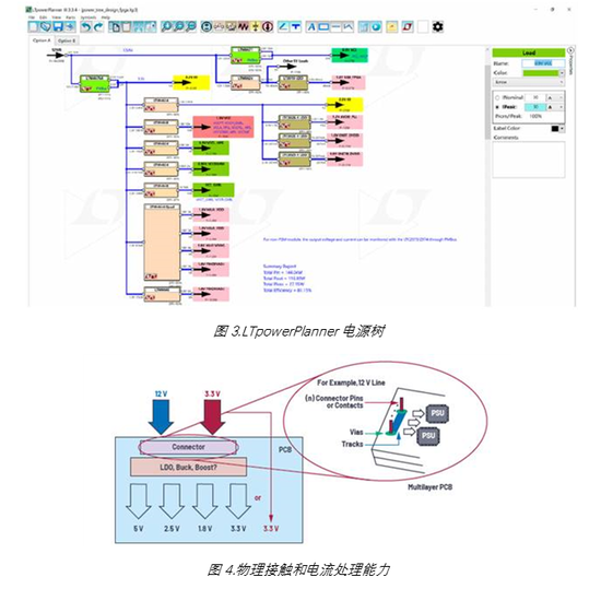

在考虑这一点的情况下,先创建真实的功率预算,然后选择控制器。包括您所需的所有电源电轨:2.5 V、3.3 V、5 V等。包括所有会消耗每个电轨功率的上拉电阻、离散器件和IC。使用这些值反向工作,以如图2b所示,估算您需要的电源。使用电力树系统设计工具,例如LTpowerPlanner(图3)来轻松创建支持所需的功率预算的电力树。

将图2中所示的示例的总电流扩展至17 A,那么设计人员必须考虑引脚的电流处理接触能力,如图4所示。一般来说,引脚或接触点的载流能力受几个因素影响,例如引脚的大小(接触面积)、金属成分等。直径为1.1 mm1的典型过孔凸式连接引脚的电流约为3 A。如果需要17 A,那么应确保您的设计具有足够多的引脚,足以处理总体的载流容量。这可以通过增大每个导体(或触点)的载流能力来轻松实现,并保留一些安全裕度,使其载流能力超过PCB电路的总电流消耗。
在本例中,要实现17 A需要6个引脚(且具备1A余量)。VCC和GND一共需要12个引脚。要减少触点个数,可以考虑使用电源插座或更大的触点。
布线
使用可用的线上PCB工具来帮助确定布局的电流能力。一盎司电轨宽度为1.27 mm的铜质PCB的载流能力约为3 A,电轨宽度为3 mm时,载流能力约为5 A。还要留出一些余量,所以20 A的电轨的宽度需要达到19 mm(约20 mm)(请注意,本例未考虑温度升高带来的影响)。从图4可以看出,因为受PSU和系统电路的空间限制,无法实现20 mm电轨宽度。要解决这个问题,一个简单的解决方案是使用多层PCB。将布线宽度降低到(例如)3 mm,并将这些布线复制到PCB中的所有层上,以确保(所有层中的)布线的总和能够达到至少20 A的载流能力。
