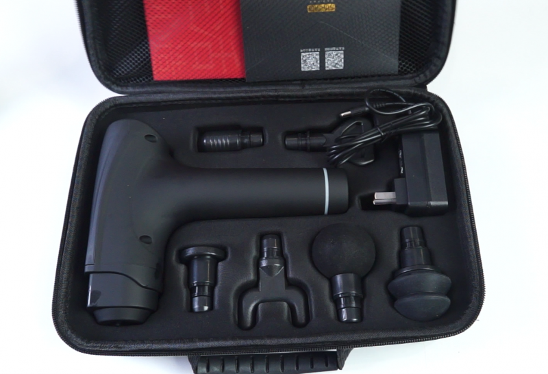

本期拆解产品——京东京造的筋膜枪。

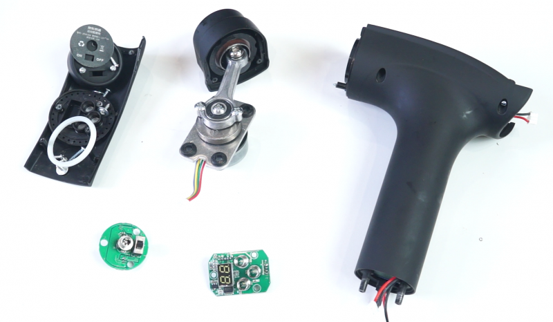

拆解完只剩带有电池的手柄;核心的无刷电机,带有驱动板;开关总电源跟充电小板;控制小板以及一堆渣渣。
手柄中的电池被溶胶固定,拆下来比较麻烦,也没啥看头,所以没有进一步拆解;开关总电源跟充电小板上有6个绿色点缀的LED,充电接口简单直接,所以这个小板上没什么特殊的电路。
核心的无刷电机是国产电机,东莞的国梦电机(BL4020)。众所周知,电机只是做自身的旋转转动,如何实现筋膜枪上的那种“突突突”的往复运动呢?这里有个重要的结构,一个是电机带的偏心轮,然后就是偏心轮上面的连杆,以及固定的轴套。
电机转动的时候会把原先的圆形运动转换成直线的往复运动(可以观看视频看实际的演示过程)。
因此真正要判断一个筋膜枪的好坏,除了本身驱动控制电路外,电机的寿命,连杆的强度等都有很大关系,比如这里的连杆是实芯的,虽然这样相对比较可靠,但是相比中空的会重一些,而尤其是当女孩子拿着很重的筋膜枪做放松运动时,本身筋膜枪的重量也会影响体验。

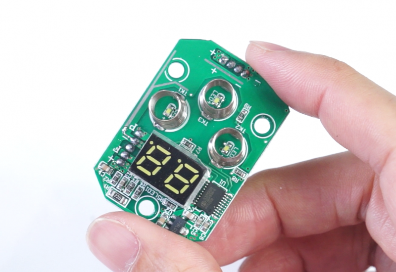

最后就是控制小板,也很简单。78L05的稳压器将电池电压降压输出5V电压给单片机供电,单片机为国产赛元的增强型8051内核(SC92F8362B),本身带有23通道的低功耗电容触摸电路,因此可以无缝实现筋膜枪上的3个触摸控制按键,此外这个单片机还集成6路独立的PWM信号,所以可以直接实现无刷电机的控制。
