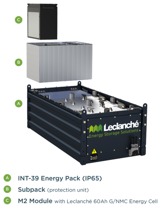

Leclanché官方公布的这款商用车标准箱体照片如下。
Leclanché公布的信息中称上面图片中描述的M2 模组的电芯成组架构是20S1P。这样结合上述信息和上面这个Pack的图片,大概可以推断出,整个Pack的架构如下:
整个大Pack由上述图片中的3个“子Pack"组成,“子Pack”中有3个M2模组。3个M2模组进行串联,这样整个Pack的电芯架构是 60S1P,这样算下来电芯标称电压3.65V。60S1P的架构也能与标称电压657V进行匹配。
