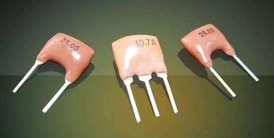

2、判断晶振的好坏
先用万用表(R×10k挡)测晶振两端的电阻值,若为无穷大,说明晶振无短路或漏电;再将试电笔插入市电插孔内,用手指捏住晶振的任一引脚,将另一引脚碰触试电笔顶端的金属部分,若试电笔氖泡发红,说明晶振是好的;若氖泡不亮,则说明晶振损坏。
晶振

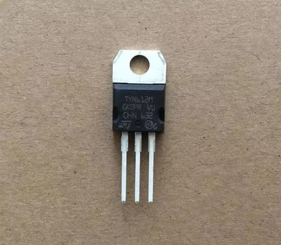

3、单向晶闸管检测
可用万用表的R×1k或R×100挡测量任意两极之间的正、反向电阻,如果找到一对极的电阻为低阻值(100Ω~lkΩ),则此时黑表笔所接的为控制极,红表笔所接为阴极,另一个极为阳极。
晶闸管共有3个PN结,我们可以通过测量PN结正、反向电阻的大小来判别它的好坏。测量控制极(G)与阴极[C)之间的电阻时,如果正、反向电阻均为零或无穷大,表明控制极短路或断路;测量控制极(G)与阳极(A)之间的电阻时,正、反向电阻读数均应很大;测量阳极(A)与阴极(C)之间的电阻时,正、反向电阻都应很大。

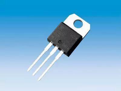

4、双向晶闸管的极性识别
双向晶闸管有主电极1、主电极2和控制极,如果用万用表R×1k挡测量两个主电极之间的电阻,读数应近似无穷大,而控制极与任一个主电极之间的正、反向电阻读数只有几十欧。根据这一特性,我们很容易通过测量电极之间电阻大小,识别出双向晶闸管的控制极。而当黑表笔接主电极1。红表笔接控制极时所测得的正向电阻总是要比反向电阻小一些,据此我们也很容易通过测量电阻大小来识别主电极1和主电极2。

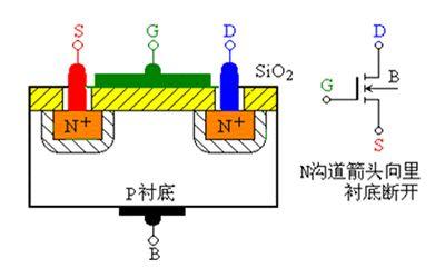

6、判别结型场效应管的电极
将万用表置于R×1k挡,用黑表笔接触假定为栅极G的管脚,然后用红表笔分别接触另外两个管脚,若阻值均比较小(5~10Ω),再将红、黑表笔交换测量一次。如阻值均大(∞),说明都是反向电阻(PN结反向),属N沟道管,且黑表笔接触的管脚为栅极G,并说明原先假定是正确的。若再次测量的阻值均很小,说明是正向电阻,属于P沟道场效应管,黑表笔所接的也是栅极G。若不出现上述情况,可以调换红、黑表笔,按上述方法进行测试,直至判断出栅极为止。一般结型场效应管的源极与漏极在制造时是对称的,所以,当栅极G确定以后,对于源极S、漏极D不一定要判别,因为这两个极可以互换使用。源极与漏极之间的电阻为几千欧。

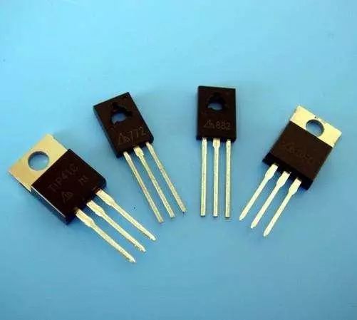

7、三极管电极的判别
对于一只型号标示不清或无标志的三极管,要想分辨出它们的三个电极,也可用万用表测试。先将万用表量程开关拨在R×100或R×1k电阻挡上。红表笔任意接触三极管的一个电极,黑表笔依次接触另外两个电极,分别测量它们之间的电阻值,若测出均为几百欧低电阻时,则红表笔接触的电极为基极b,此管为PNP管。
若测出均为几十至上百千欧的高电阻时,则红表笔接触的电极也为基极b,此管为NPN管。
三极管
在判别出管型和基极b的基础上,利用三极管正向电流放大系数比反向电流放大系数大的原理确定集电极。任意假定一个电极为c极,另一个电极为e极。将万用表量程开关拨在R×1k电阻挡上。对于:PNP管,令红表笔接c极,黑表笔接e极,再用手同时捏一下管子的b、c极,但不能使b、c两极直接相碰,测出某一阻值。
然后两表笔对调进行第二次测量,将两次测的电阻相比较,对于:PNP型管,阻值小的一次,红表笔所接的电极为集电极。对于NPN型管阻值小的一次,黑表笔所接的电极为集电极。

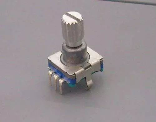

8、电位器的好坏判别
先测电位器的标称阻值。用万用表的欧姆挡测“1”、“3”两端(设“2”端为活动触点),其读数应为电位器的标称值,如万用表的指针不动、阻值不动或阻值相差很多,则表明该电位器已损坏。再检查电位器的活动臂与电阻片的接触是否良好。用万用表的欧姆挡测“1”、“2”或“2”、“3”两端,将电位器的转轴按逆时针方向旋至接近“关”的位置,此时电阻应越小越好,再徐徐顺时钟旋转轴柄,电阻应逐渐增大,旋至极端位置时,阻值应接近电位器的标称值。如在电位器的轴柄转动过程中万用表指针有跳动瑚象,描踢活动触』点接触不良。
电位器

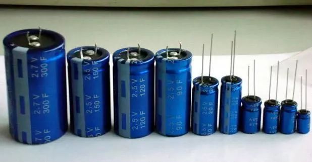

9、测量大容量电容的漏电电阻
用500型万用表置于R×10或R×100挡,待指针指向最大值时,再立即改用R×1k挡测量,指针会在较短时间内稳定,从而读出漏电电阻阻值。
大容量电容

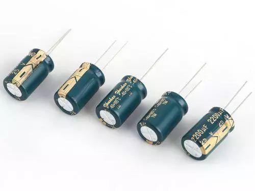

11、判断无符号电解电容极性
先将电容短路放电,再将两引线做好A、B标记,万用表置R×100或R×1k挡,黑表笔接A引线,红表笔接B引线,待指针静止不动后读数,测完后短路放电;再将黑表笔接B引线,红表笔接A引线,比较两次读数,阻值较大的一次黑表笔所接为正极,红表笔所接为负极。

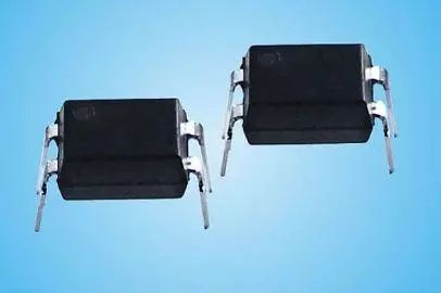

13、光电耦合器检测
万用表选用电阻R×100挡,不得选R×10k挡,以防电池电压过高击穿发光二极管。红、黑表笔接输入端,测正、反向电阻,正常时正向电阻为数十欧姆,反向电阻几千欧至几十千欧。若正、反向电阻相近,表明发光二极管已损坏。万用表选电阻R×1挡。红、黑表笔接输出端,测正、反向电阻,正常时均接近于∞,否则受光管损坏。万用表选电阻R×10挡,红、黑表笔分别接输入、输出端测发光管与受光管之间的绝缘电阻(有条件应用兆欧表测其绝缘电阻,此时兆欧表输出额定电压应略低于被测光电耦合器所允许的耐压值),发光管与受光管间绝缘电阻正常应为∞。

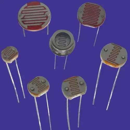

14、光敏电阻的检测
检测时将万用表拨到R×1kΩ挡,把光敏电阻的受光面与入射光线保持垂直,于是在万用表上直接测得的电阻就是亮阻。再把光敏电阻置于完全黑暗的场所,这时万用表所测出的电阻就是暗阻。如果亮阻为几千欧至几十千欧,暗阻为几至几十兆欧,说明光敏电阻是好的。
