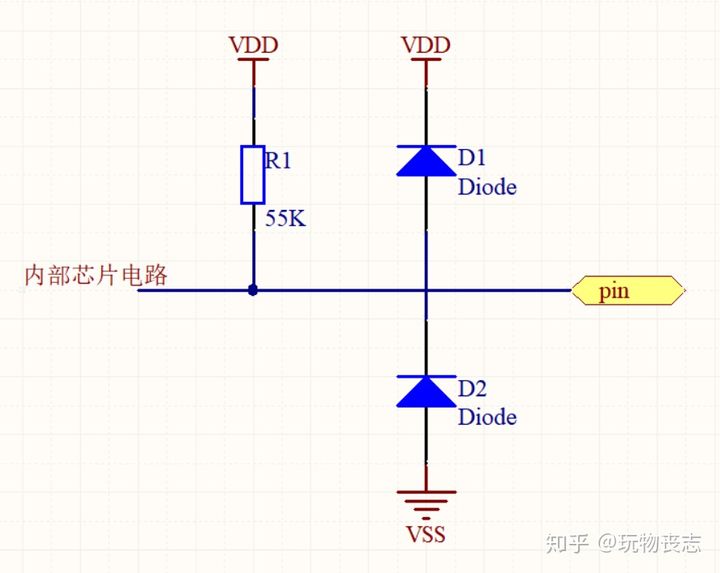

1、上拉输入模式
所谓上拉模式,即设置输入模式时,接一个上拉电阻,大概如下图所示:
上图是STM8设置GPIO为上拉模式时的端口内部电路简图,R1经典取值范围为30k~80k,典型值为55k。(弱上拉)
注:上拉电阻R越大,上拉作用越小,则为弱上拉;反之,R越小,上拉作用越大,则为强上拉。外部上拉电阻取值经验值为4.7k~10k。
上下两个二极管起到一个保护电路的作用,防止外部输入电压太高或太低。这个保护电路可以将外部过高电压降到3.8~4.1V,也可以将外部过低电压抬升到-0.6V,从而保护内部电路。
上拉输入模式可以将不确定的浮空端口信号保持在一个高电平,是最常用的GPIO输入模式。

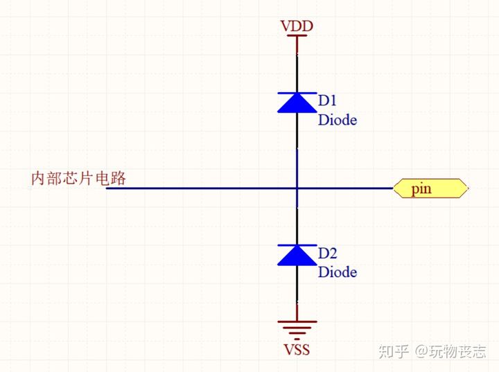

1、浮空输入模式
浮空模式和上拉模式最大的区别就是没有上拉电阻:
这种结构的输入阻抗较高,能最真实地反映外部输入信号,主要用于ADC(数模转化)的场合。

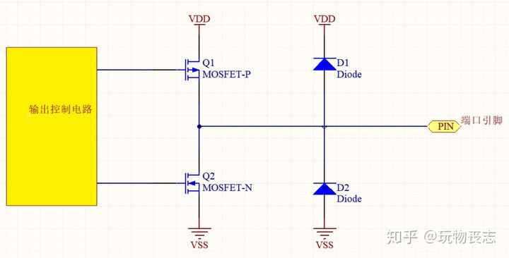

1、推挽输出模式
推挽(PP)输出模式如下图所示:
简单来说,MOS管Q1和Q2,在输出高低电平时分别起作用。 输出高电平的时候,Q1导通,Q2截止;输出低电平的时候,Q1截止,Q2导通。总之,Q1与Q2在工作时总是保持在一个导通和另一个截止的状态。推挽输出模式的优点是损耗小,效率高。

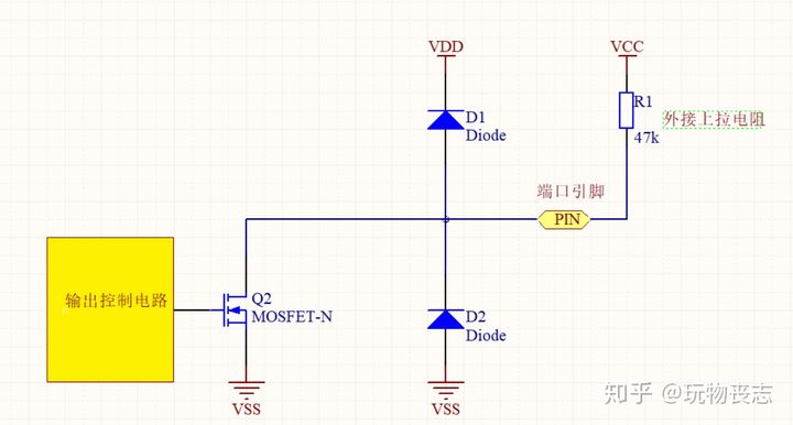

1、开漏输出模式
开漏(OD)输出模式,顾名思义即漏极开路的输出模式,如下图所示:
开漏输出模式和推挽输出模式最大区别在于没有Q1,只能输出低电平状态“0”,而不能直接输出高电平状态“1”。必须外接上拉电阻,才能输出“1”。这其实跟51单片机的P0口是一样的。
开漏输出模式的特点:
(1)开漏模式须外接上拉电阻才能输出高电平,驱动电流大多数是由外部电源经过上拉电阻供给,单片机内部一般只需要提供极小的栅极控制电流即可。降低单片机功耗。
(2)开漏模式可用于电平信号标准的转换。外部上拉电阻外加的电源电压可以是5V也可以是3.3V(STM8端口最高可承受5V电压),开漏结构可以灌入较大电流(20mA),间接实现TTL电平系列或CMOS电平系列的转换。
(3)开漏模式可用于I²C总线,实现“线与”功能。
(4)开漏模式使用外加上拉电阻,则上拉电阻小,上拉作用强,上升沿时间短,速度快;上拉电阻大,上拉作用小,上升沿时间长,速度缓。

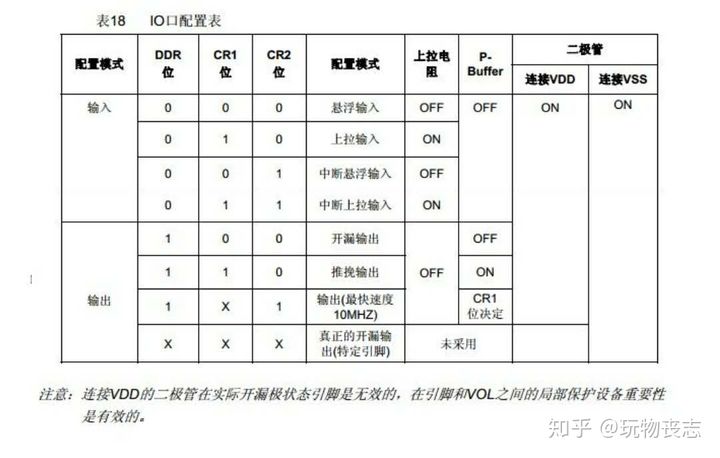

三、GPIO的寄存器设置
GPIO的5个寄存器:
1.输出数据寄存器ODR;
2.引脚输入寄存器IDR;
3.数据方向寄存器DDR;
4.控制寄存器CR1;
5.控制寄存器CR2;
模式配置图,如下图所示
STM8通过DDR、CR1和CR2三个寄存器来配置不同的输入输出模式。用ODR存储要输出的信号,用IDR来读取对应端口的信号。以上5种寄存器都是8位,对应值STM8每组GPIO对应的8个端口(7:0)。
