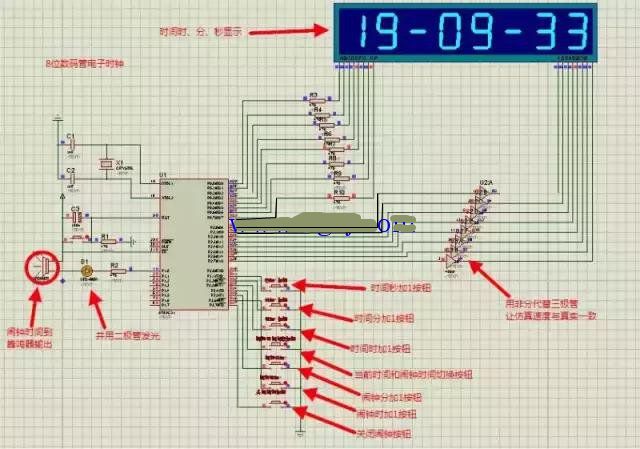

利用8位数码管显示时间,原理与4位数码管显示的基本一样
仿真图:
程序源代码:
本程序已经通过在线软件仿真和硬件制作.

loop:lcall display ;调用时间显示程序
lcall keysan ;调用时间调节按钮
lcall keynz ;调用闹钟控制按钮
ajmp loop

keysan:jnb p3.1,key1 ;秒加1按钮
jnb p3.2,key2 ;分加1按钮
jnb p3.3,key3 ;时加1按钮
sjmp keyout

keynz:jnb p3.4,keynz4 ;显示闹钟并可修改和显示当前时间
jnb p3.7,keynz5
jnb p3.5,nz3
jnb p3.6,nz4
sjmp nzout
nzout:ret
