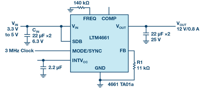

ADI公司µModule系列最近的一个实例是LTM4661同步升压µModule稳压器,其采用6.25 mm×6.25 mm×2.42 mm BGA封装。封装中包含开关控制器、功率FET、电感和所有支持元件。在1.8 V至5.5 V的输入范围内工作时,它可以提供2.5 V至15 V的稳压输出,输出电压通过单个外部电阻设置。只需要一个输入和输出体电容。
image.png?imageView2/2/w/550
图1.3.3 V至5 V输入,提供最高800 mA的12 V电压,采用外部时钟。

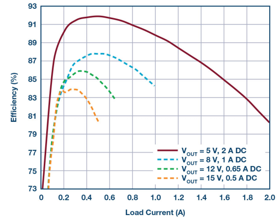

LTM4661效率很高,从3.3 V输入升压至12 V输出时,效率高于87%。效率曲线参见图2。
图2.LTM4661的效率与输出电流的关系,从3.3 V输入升压为5 V至15 V输出。

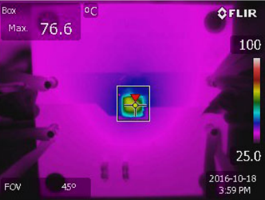

图3显示了LTM4661的实测热图像:3.3 V输入,12 V、800 mA直流输出,200 LFM气流,无散热器。
图3.LTM4661的热图像:3.3 V输入,12 V、0.8 A输出,200 LFM气流,无散热器。
