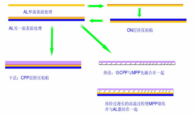

软包锂电池所用的封装材料是铝塑复合膜,简称铝塑膜,主要应用于软包锂离子电池电芯外包装封装。以铝塑膜封装的软包锂电池主要应用于3C领域,近年来逐步渗透到新能源汽车行业,为各个型号的汽车提供了安全、稳定的动力输出。
铝塑膜的设计、制造技术要求较高,目前国内90%的市场主要被日本的DNP/昭和电工、韩国栗村等日韩企业垄断,国内企业例如新纶科技、佛塑科技等公司,也正在加快铝塑膜的开发和生产,但是与日韩企业相比仍有一定差距。铝塑膜的厚度有不同规格,其结构主要是由三种材料复合而成,由内到外分别为CPP层、Al层、尼龙层。
铝塑膜的基本构成如下图所示:
image.png?imageView2/2/w/550
图片来源:格瑞普
铝塑膜的制造方法主要有热法和干法两种,热法工艺是铝层和CPP层之间用MPP粘结,在一定温度下热压合成。高温下MPP中范德华力被破坏,老化,抗短路性能会急剧下降。同时,由于其分子间结构被破坏,导致韧性降低,成型过程中容易破裂。
干法工艺为在PP和铝层中间加粘结剂直接复合,采用绝缘粘结剂,无需高温处理故防短路性能要好于热法工艺。且粘结剂本身延展性好于PP层,不需要高温处理不影响成型。
