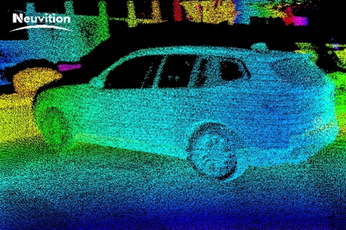

高分辨率固态激光雷达
传统的激光雷达为机械式结构,线束较低,大概为16或32或64线,有效探测距离为70-80米。目前岭纬科技开发的分辨率高达480-720线,每条线高达1750像素,单探头每秒达1.5百万点,6探头每秒达8.4百万点,有效的探测距离为200米,符合车规的安全裕度。
视频融合技术
岭纬科技Titan M1系列固态高分辨率激光雷达将视频图像和点云通过算法完美融合,提供彩色点云图像(XYZ+RGB),为传统的XYZ空间距离点云提供可选的算法融合RGB颜色,对于感知周围的物体提供最佳的3D颜色数据。据悉,产品全线采用1550nm光源而非传统的905nm光源,这种光源对人眼没有损伤,适用性更强,对雨雪、雾霾等的穿透力更强。

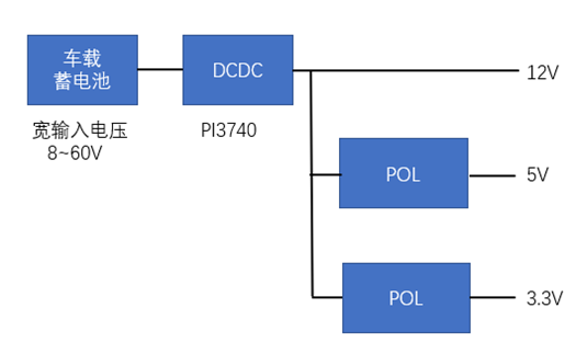

对电源的需求
激光雷达应用领域较广,供电系统随着应用的不同而不同:若在车载系统,供电为12V车载电源;在AGV/无人机系统,供电则为48V蓄电池;在工业领域,供电又可能为24V现场总线电压,因此能够支持宽电压范围的电源模块相当重要。另外,激光雷达工作环境也尤为复杂,电源系统必须在任何工况下保证稳定的输出,电源需求也很明确:
  • 宽输入电压:保证产品适应于所有的供电系统;
  • 高效率:保证系统的续航能力和系统的最优设计;
  • 高集成度:受限于内部空间,要求模块体积尽可能小;
  • 高可靠性、稳定性:在高温、颠簸、振动、雷击等恶劣环境下应具有稳定可靠的输出;
  • 低噪声:激光雷达系列中有较多敏感器件,电源模块要保证自身过硬的EMC和EMI能力;
高精度固态激光雷达在自动驾驶汽车领域的应用
目前,岭纬科技在Titan M1高端系列产品中已全面采用了Vicor PI3740电源转换模块。 PI3740可将8-60V的供电电压转换为12V电压供系统使用,若系统中还需要其它如5V、3.3V的电压轨,再通过POL电源芯片进行二级转换。
Viocr电源在系统中的优势
PI3740是一款高转换效率、功率密度的电源模块,PI3740升降压稳压器支持8-60VDC工作电压范围,能够以高达96%的效率提供高达140W的功率及高达8A的输出电流。岭纬科技(厦门)有限公司市场及销售总监兼硬件设计部经理芮明昭先生表示:“Vicor的参考设计做的相当优秀,依据过硬的参考设计和技术团队的现场支持,产品的导入和评估工作进展相当顺利,表现出卓越的系统优势:
  • PI3740体积小、效率高、集成度高,满足激光雷达的系统供电需求;
  • PI3740的8~60V宽输入电压适应系多领域应用;
  • Vicor电源模块的集成度高,减少了外围器件的使用量,设计方便灵活;
  • 系统测试中进行了高低温、冲击、极限、带载老化等多项测试,电源模块运行可靠稳定;
