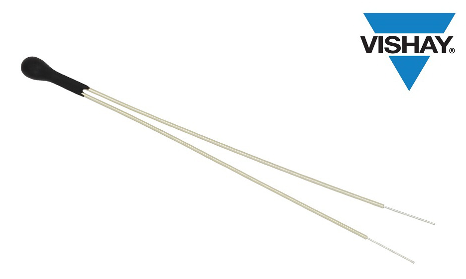

 日前,Vishay Intertechnology, Inc.宣布,推出新款符合AEC-Q200标准的NTC热敏电阻---NTCLE350E4,采用PEEK绝缘镍铁(NiFe)合金引线,热梯度低。Vishay BCcomponentsNTCLE350E4热敏电阻耐高温达+185 °C,适合各种汽车应用快速、高精度温度检测。
image.png?imageView2/2/w/550
NiFe合金NTCLE350E4传感器导线导热性目前在市场上最低。因此,器件热梯度小于0.01 K/K(或1 %),几乎不向周围环境散发热量,可进行高精度温测,优于铜等其他导线材料几个度量级。为加强高湿度条件下的可靠性,传感器PEEK绝缘引线与封装环氧树脂之间具有高粘合强度。NTC检测芯子最大直径为2.4 mm,空气中快速响应时间为6秒。
NTCLE350E4具有高精度、快速响应和耐高温能力,适用于内燃发动机冷却液、燃料、歧管气体压力(MAP / TMAP)传感器,以及暖通空调(HVAC)应用。在电力牵引电机中,器件可灌封或模压到传感器中,保护大电流连接器。除废气再循环(EGR)应用外,NTCLE350E4还可以用作变速箱系统和液冷起动发电机系统的油温传感器(OTS)。
传感器符合RoHS标准,+25 °C(R25)条件下阻值为2.1 kW至30 kΩ,公差为1 %,β值(B25 / 85)为3435 K至3984 K,公差± 0.5 %。器件最大功耗100 mW,提高了耐毒性气体和耐酸性能力。
NTCLE350E4现可提供样品并已实现量产,供货周期为12周。
