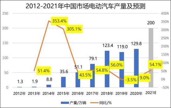

2021年,中国电动汽车市场产量有望达到200万辆,同比增长超过50%,在迈上一个新台阶的同时,也将进入又一个泡沫化发展时期。自2009年“十城千辆”以来,中国电动汽车之路经历了两个泡沫化发展时期,第一个是2014-2018年,主要推动力是高额的补贴政策,当时甚至一度出现了一元卖车的盛况(某些车款光拿到两级政府补贴就足以获得暴利);

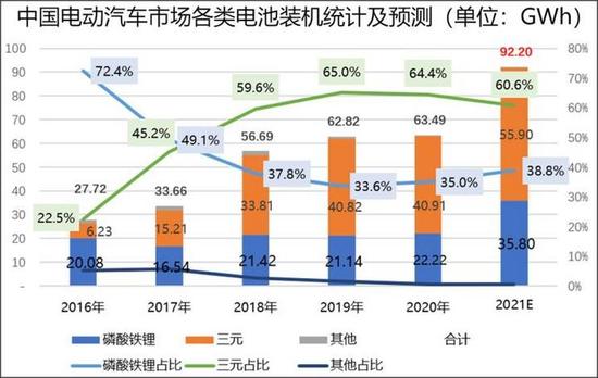

泡沫最终是破灭,还是被夯实成真金,取决于技术进步的速度能否跟得上。从图1可以看到,2014年开启的那一轮泡沫最终被填实,产量快速增长到120万辆之后不再下来,主要原因是同期的技术进步很快,以纯电动乘用车的平均电池包能量密度为例,2014年不到90Wh/kg,2018年增长到130Wh/kg,2019年进一步提升到144Wh/kg。与此同时,车辆的百公里电耗水平也快速下降,目前已降到了13kWh/100km以下,两相结合,车辆的续航里程大幅提升。这样,阻碍纯电动乘用车发展的最主要矛盾――里程焦虑得到极大程度缓解,虚假的销量增长被真实的购买需求增长所取代,泡沫因而得到夯实。

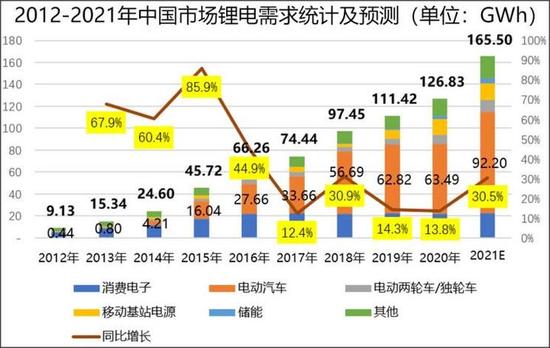

在电动汽车等下游应用市场发展泡沫的刺激下,2021年中国市场锂离子电池需求总量预计将达到165.5GWh,同比增长30.5%,增速较前两年有大幅提升。如果把除消费电子产品市场之外的其他市场所需的锂离子电池称为动力电池的话,预计2021年锂电需求的增长几乎将全部来自于动力电池市场,其中,接近3/4的增量将会来自于电动汽车市场。电动汽车的锂电需求量2021年预计将达到92.2GWh(前提条件:各类电动汽车产品的单车带电量按2020年水平推算),占锂电需求总量的比重将由2020年的50.1%提升至55.7%。

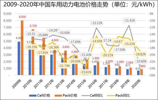

下图显示,2009年“十城千辆”以来,中国电动汽车市场的电池价格降幅每年都在10%以上,虽然降幅不是很有规律,但绝对值的下降空间越来越小是确定的,如果大多数业内人士认为的2025年500元/kWh的Pack价格目标能够实现,意味着今后5年内每年价格下降空间在80元以内。
汽车之家
『注:其中2020年价格为初步计算结果,未来或有微调。数据来源:真锂研究;时间:2021.02』
资源端的价格自锂离子电池商业化以来,却是起起伏伏呈现出周期性变化。过去几年已经证明,资源端发起的涨价潮无法传导到电池端。不难判断,2021年锂电产业链价格体系的矛盾不可避免地会被放大,电池企业和部分材料企业的盈利能力会进一步被削弱。当然,价格体系的矛盾不能仅靠相关方的让利来解决(仅靠这一点也不一定能解决得了),还需要想其他办法。更为便宜的磷酸铁锂电池的装机回潮是在这个大背景下发生的。回潮始于2020年,大概率也将贯穿于2021年。

笔者认为,中国电动汽车市场磷酸铁锂电池装机量2020年回潮,最主要原因就是比三元电池更便宜(2020年底磷酸铁锂电池Pack价格比三元电池便宜100元/kWh以上),至于安全、CTP、刀片电池技术等因素,或许存在,但更多可能只是在找理由而已。预计2021年磷酸铁锂电池装机占比有望进一步提升,原因还是便宜。
汽车之家

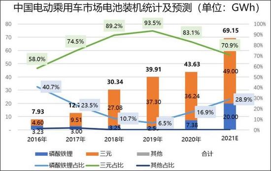

磷酸铁锂的热度贯穿了2020全年,不断有这样那样的故事出现,但最终结果我们发现,装机总量也不过只比2019年增长了1.08GWh;装机占比35.0%,只比2019年增长了1.4%,远低于我们去年初预计的40%。具体来看,磷酸铁锂电池在纯电动乘用车市场的装机确实有大幅增长,由2019年的2.59GWh增长到2020年的7.38GWh,但是,由于纯电动客车和纯电动专用车这两大磷酸铁锂主要市场的萎缩,这种增量很大程度上被抵消了。
现在,市场上磷酸铁锂的热度还在继续。结合传闻中各主要车企的动态以及去年的实际进展情况综合判断,预计2021年纯电动乘用车市场磷酸铁锂电池装机量将达到20GWh,在该市场的装机占比将进一步提升到28.9%;同时,预计以物流车为主的纯电动专用车市场将回暖,电动汽车市场磷酸铁锂电池总装机量将达到35.8GWh,占比38.8%。
在包括电动汽车、电动两轮车、移动基站电源、储能等在内的整个动力电池市场,磷酸铁锂电池的总需求量预计2021年将达到64GWh,三元电池78GWh(注:2020年整个中国动力电池市场磷酸铁锂电池总需求量46.5GWh,三元电池58.2GWh)。总这个角度看,磷酸铁锂和三元两条电池路线基本上是同步增长的,各有各的主打市场。讲故事归讲故事,市场的发展终究还是有它自身的规律。
