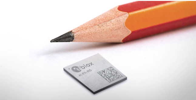

系统级封装(SiP)设计正开始在标准模块和芯片设计中占据一席之地,这些标准要求大批量生产才能满足成本和设计合理。这是SiP运动的最初承诺之一,也是u-blox为其用于定位和跟踪设备的ALEX-R5组合模块所宣称的。
u-blox的首席产品经理Samuele Falcomer表示:“ SiP基于不同于标准模块的制造工艺,这就是为什么它能够大规模减小尺寸的原因。在SiP内部,有两个不同的芯片组:UBX-R5用于LTE部分,而M8作为全球导航卫星系统(GNSS)引擎。此外,ALEX-R5具有GNSS专用天线接口、专用LNA和专用SAW滤波器。
image.png?imageView2/2/w/550
ALEX-R5微型蜂窝模块将低功率广域(LPWA)连接和GNSS技术集成到超小型SiP尺寸中。资料来源:u-blox
简而言之,生态系统中存在一个空白,ALEX-R5旨在填补这一空白,因为带有金属外壳的标准模块对于跟踪设备等高度便携的设计而言太大了。这给我们带来了一个关键问题:SiP的具体设计目标是什么?
