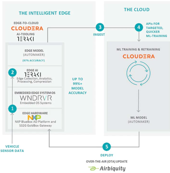

当前的框架基于运行Wind River操作系统的NXP硬件上的数据获取支持以及Teraki的分析和压缩支持,有助于减少传送到云的信息量(图2)。Cloudera的云为从车辆获取数据以及运行软件进行进一步的分析和ML训练提供支持。Airbiquity的安全OTA更新通过提供更高效,更准确的更新模型来完善整个流程。
image.png?imageView2/2/w/550
数据采集从运行Wind River操作系统(1)并具有Teraki的分析和压缩支持(2)的NXP硬件开始。大量减少的数据(3)被发送到Cloudera的云(4)。这用于完善ML模型,并通过Airbiquity的空中更新(5)将更新后的版本发送回车辆。
