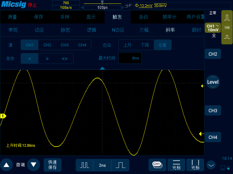

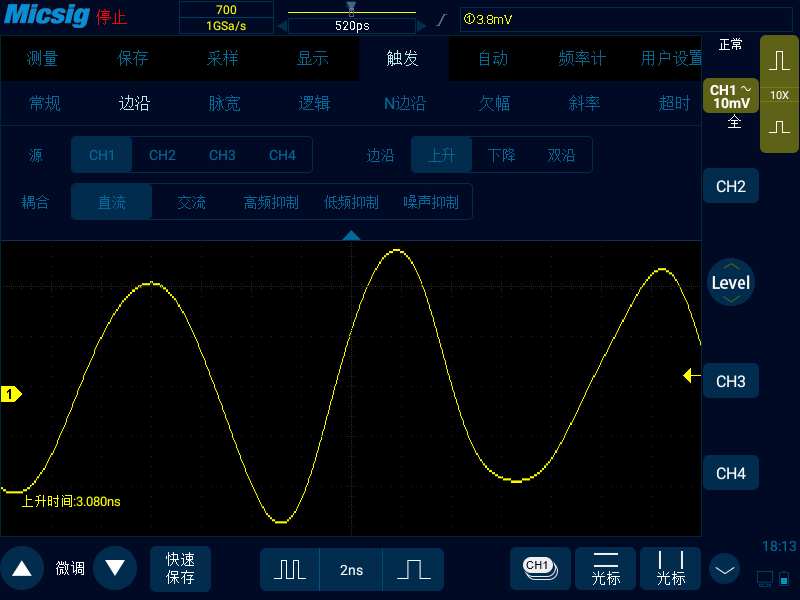

首先,我们用示波器的边沿触发将信号稳定。然后打开测量项测一下示波器的上升时间。
然后我们将示波器的触发方式改为斜率触发。斜率触发是指当波形从一个电平到达另一个电平的时间符合设定的时间条件时,产生触发。因此我们需要设置触发电平上限和触发电平下限。
我们调整触发阈值电平,设置触发电平下限在信号幅值的10%-30%,触发电平上限在70%-90%附近,以此来表示信号升降时间触发的阈值范围。如上图中设置的触发电平上限为20.8mV,触发电平下限为-12.2mV。同时,设置条件最大时间,选择此时间设置条件小于之前的信号上升时间。

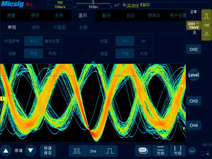

设置好触发以后,我们还需要对信号进行余晖设置,所谓余晖就是让信号按照一定设置条件累积在屏幕上。可以设置为自动,或者设置为普通自行调节信号累积的时间。如下图我们选择了自动。
对于示波器有数字荧光显示效果的,如上图所示,可以看到信号有明暗的层次感,越亮的部分说明信号出现的概率越高。有的示波器还支持色温模式,如下图所示。色温模式下波形颜色越橙说明信号出现概率越高,越蓝说明信号出现概率越低。
最后,可以用示波器的光标和测量功能,简单的测量一些眼图的参数。上图测试的是USB信号的眼图。
