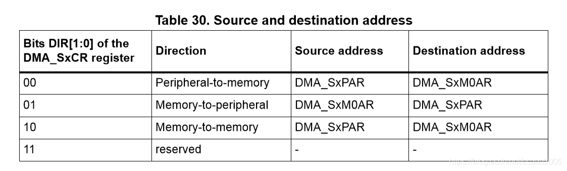

本文的重点是实现DMA向GPIO的传输

,咦,怎么可能呢。源地址和目标地址竟然对调了!!!这能行吗???
首先:从DMA传向GPIO属于M2M模式,切记!,不管是F1还是F4或其他的。
其次,F4只有DMA2才可以做上述功能。
第三,F4方向有不同!不多说,看文档:
看到了吗,在F4上,M2M时,源地址和目标地址的寄存器是反过来的,相应的要把赋值也反过来,内存自增幅值也要反过来。
到此,信号已经能正常从GPIO口输出,对经历的过程予以总结,同时希望同行看到此文可以有所收获。
