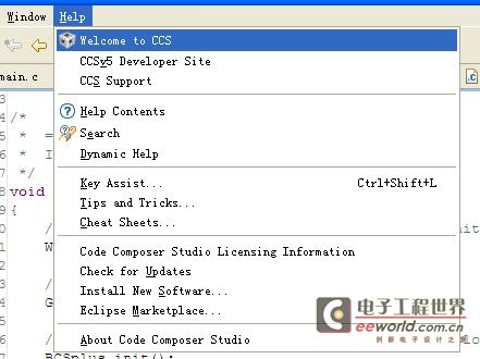

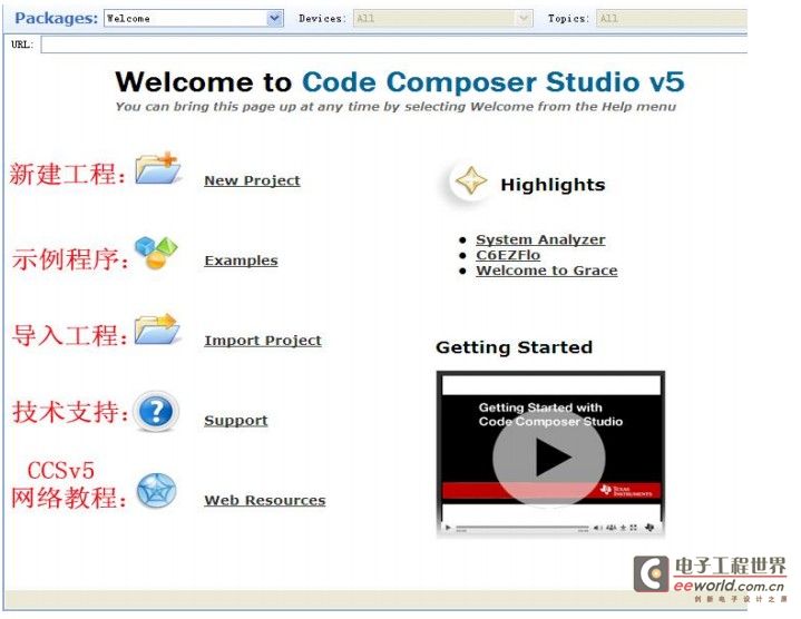

(1)安装好CCS并打开,可以通过Help-->Welcome to CCS 来进入 CCS的资源管理器,如下图。
(2)进入CCS欢迎界面,利用New Project链接可以新建CCS工程。利用Examples链接可以搜索到示例程序资源;利用ImportProject链接可以导入已有CCS工程文件。利用Support链接可以在线获得技术支持;利用Web Resources链接可以进入CCSv5.1网络教程,学习CCSv5.1有关知识。总之,资源还是挺多的。

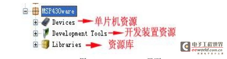

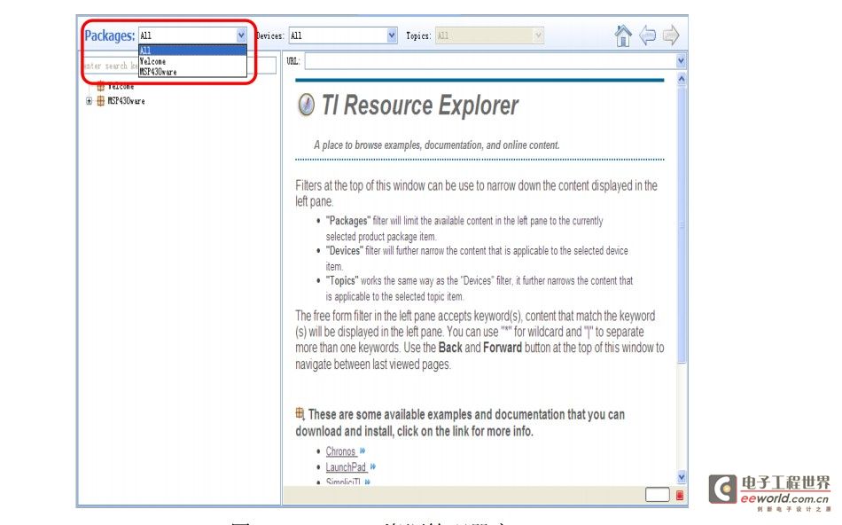

(3)在―Packages下拉菜单下选择ALL,进入CCSv5.1资源管理器,如下图所示。在左列资源浏览器中,包含MSP430Ware。MSP430Ware将所有的MSP430MCU器件的代码范例、数据表与其他设计资源整合成一个便于使用的程序包;基本上包含了成为一名MSP430 MCU专家所需要的一切。
(4)如下图所示,展开MSP430ware,其包含三个方面内容:MSP430单片机资源、开发装置资源以及MSP430资源库

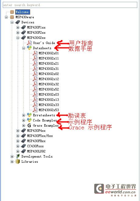

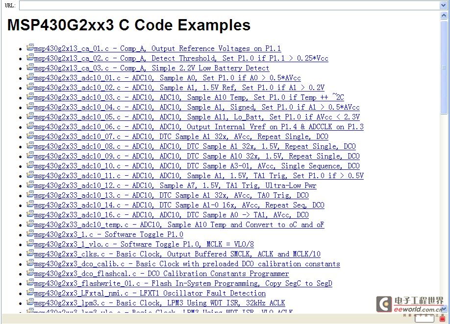

(5)展开MSP430单片机资源,得到如下图所示的界面,展开MSPG2XX,其中包含G2系列的用户指导、数据手册、勘误表以及示例代码
(6)展开CodeExamples,在下拉选项上选择MSP430G2XX3,在右面窗口中,将得到MSP430G2XX3有关各内部外设的应用程序资源,如下图所示。若您打算在ADC模块的基础上,开发MSP430,首先可以选择一个有关ADC的工程,作为讲解,在此选择第二个工程:MSP430g2xx3_adc10_01.c。单击该工程名称,将会弹出一个对话框,选择单片机型号,在此选择MSP430G2553,单击OK。之后您将在工程浏览器中,看到导入的工程:MSP430G2xx3_adc10_01,您可以在此基础上进行单片机的开发

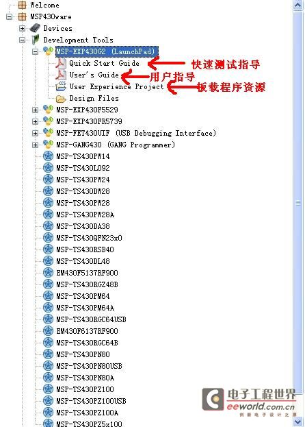

(7)展开Development Tools开发装置资源,得到如图2.36所示的界面,其中包含MSP-EXP430G2(Launchpad)开发板资源。

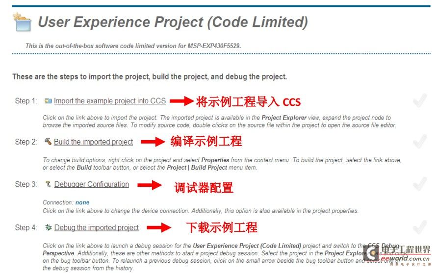

(8)单击User Experience Project 在右面窗口中将得到如图2.37所示窗口。示例程序导入步骤分为四步,在保证开发板仿真器连接正确的前提下(在此利用开发板内置仿真器),单击第一步,将示例工程导入CCS,您将在资源浏览器中,看到导入的工程:MSP-EXP430G2 User Experience,并且第一步和第三步后面蓝色的对号变亮。单击第二步,对示例工程进行编译,编译完成后,将发现第二步后面蓝色的对号变亮。单击第四步,将示例工程下载到开发板。

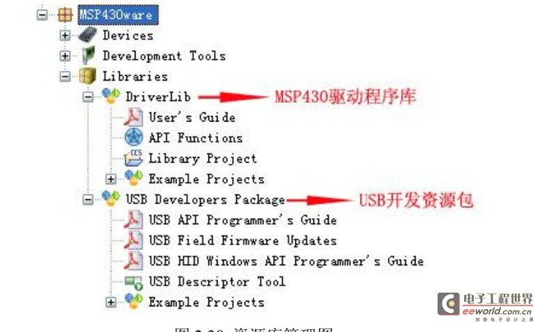

(9)展开Libraries资源库,得到如图2.38所示的界面,其中包含MSP430驱动程序库以及USB的开发资源包。―MSP430驱动程序库‖为全新高级API,这种新型驱动程序库能够使用户更容易地对MSP430硬件进行开发。就目前而言,MSP430驱动程序库可支持MSP430F5xx和6xx器件。MSP430USB开发资源包包含了开发一个基于USB的MSP430项目所需的所有源代码和示例应用程序,该开发资源包只支持MSP430USB设备
