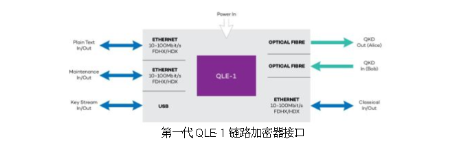

QKD系统包括一个发送单元(我们暂且称为Alice)和一个接收单元(Bob),它们被安置在安全的地方。光纤为量子通道提供物理层。Alice和Bob之间的以太网通信链路用于双方的外围通信。这对链路(量子信道和经典信道)构成了所有量子密钥分配系统的“量子密钥分配层”的基础。
Alice传送光量子态的随机编码信息,Bob用探测器测量这些状态。随后,通过算法,Alice和Bob提取了一个加密安全密钥。信息理论表明,量子密钥分配是安全的,且截获密钥的概率为零。
