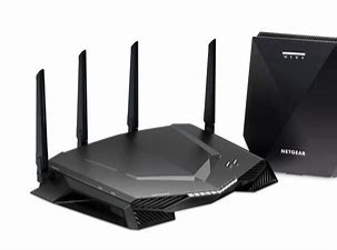

速度和线路:市面上路由器种类多种多样,如 Nighthawk和华硕 ROG,它们都在设计时考虑到了高带宽和流媒体的需求。所以,游戏玩家和直播者应该考虑使用有线以太网连接,这种连接在传统路由器上表现更好,而不是使用无线优先的产品。

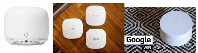

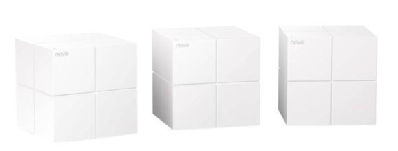

现在有一些Mesh网络系统,如谷歌Wi-Fi, Nest Wi-Fi和eero,这些都是相对便宜的,你不需要太多的卫星。
