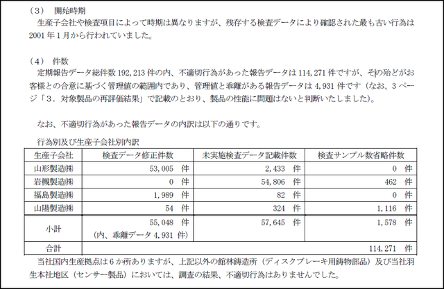

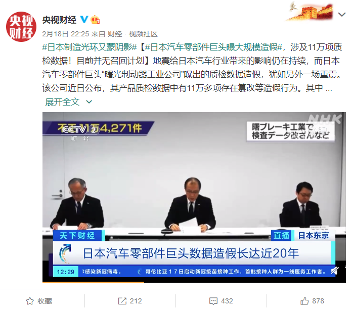

2月18日,据央视财经报道,日本汽车零部件供应商曙光制动工业株式会社(以下简称“曙光制动”)近日承认,经公司内部调查后发现,其产品质检数据中有114327项存在篡改等造假行为。
这其中,大约有5000项没有达到与汽车厂商约定的标准值,而这类“缺陷”零部件仍正常交付给了合作车企。

经调查后发现,曙光制动旗下有不当行为的子公司包括曙光山形制造、曙光福岛制造、曙光岩槻制造,以及曙光山阳制造等4家公司。目前,这4家公司均已承认存在生产端的造假行为,以及伪造刹车装置及其零部件检查数据。
然而,令人惊讶的是,上述造假行为可追溯到2001年1月。也就是说,该公司的产品数据造假行为时间跨度长达20年左右!
