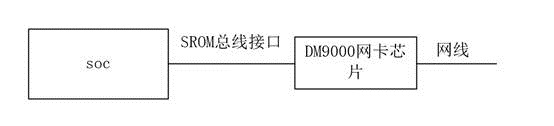

1.网卡芯片与开发板的连接方式
总线式连接方式,使用SROM总线接口。

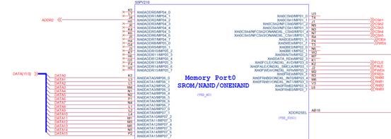

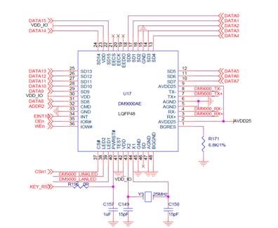

开发板上DM9000的连接。使用16-bit数据连接方式
clip_image006
网卡芯片有CS引脚,(CS就是chip_select,选线信号,主机向CS发送有效信号则从机芯片工作,主机向CS发送无效信号则从机芯片不工作)。这个引脚要接soc的srom控制器的片选引脚。
主机s5pv210的srom控制器每一个bank都有一个片选信号CSn(n=0-5),这里接CSn1,说明DM9000接的是srom的bank1。
所以,可以得到DM9000的总线基地址是0x8800_0000。
DM9000的CMD引脚,并接到了210的ADDR2引脚上。为低,表示16位数据线上发送的是地址,为高,表示16位数据线上发送的数据。因此,地址和数据是复用的。
也就是如果要往 DM9000的 0x04地址写入数据a。那么要执行以下两步
第一步:
ADDR2拉低,16位数据写0x04。
也就是  clip_image008

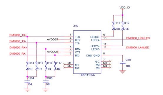

网线有8根线,但是实际只有4根有效通信线,另外4根都是GND,用来抗干扰的。4根通信线中管发送的是有2根(TX-和TX+),管接收的2根(RX+和RX-),因为网上传输的是差分信号。

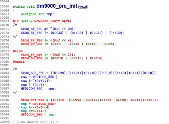

在board/Samsung/smdkc110/smdkc110.c中的board_init函数,就对dm9000进行了初始化。
clip_image014
clip_image016
被注释掉的是三星提供的uboot中的代码,后面新增的是修改的代码。在三星原版中,使用的是SROM的bank5,但是开发板使用的是bank1,因此要对SROM控制器的bank1进行初始化。

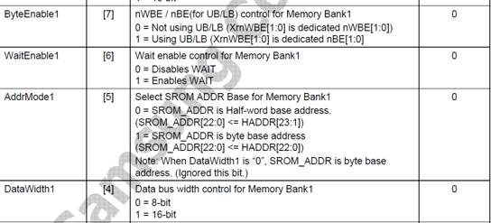

SROM_BW设置SROM控制器的总配置。每4个位控制一个bank,对于使用的bank1,操作7-4位。因此要对这几位进行操作。
clip_image018
网卡工作在16-bit模式,所以  DataWidth1为1 。
原理图连接时,srom控制器的数据data15-0接到网卡的data15-0,所以是以字节对齐的,所以AddrMode1 为1。
至于第7位和第6位,和时序相关。这里都设置为1。

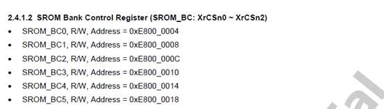

SROM_BCx, 设置各个bank的时序信息。
clip_image020

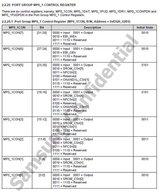

MP0_1CON寄存器,配置SROM控制器的GPIO的片选功能。将7-4位设置为0x20,表示MP01_1管脚为srom的bank1的片选引脚。
clip_image022
照理来说,还需要设定SROM控制器的地址和数据的GPIO的功能,但是对应的GPIO功能默认为就是SROM的地址和数据功能,因此可以不用设置。
clip_image024

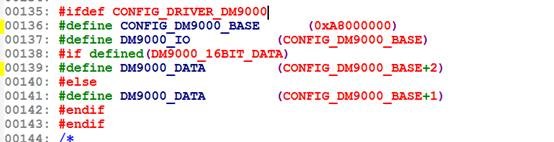

在smdkv210single.h中,关于DM9000有如下的宏定义。
clip_image026
表示基地址是0XA800_0000(因为使用的是bank5),CMD线接在了ADDR1。

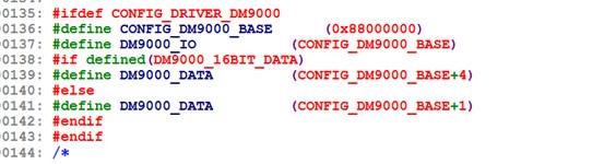

根据所用开发板,修改为如下
clip_image028
基地址为0x8800_0000(bank1),CMD线接在了ADDR2,所以数据的地址是基地址+4。

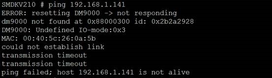

但是上面这样,是不工作的。

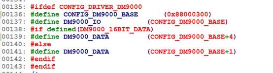

需要将CONFIG_DM9000_BASE 定义为 0x88000300。
clip_image030
修改为88000300的原因,应该是和DM9000的芯片有关系,内部寄存器的偏移不是以0地址作为偏移,而是以0x300地址为偏移的。

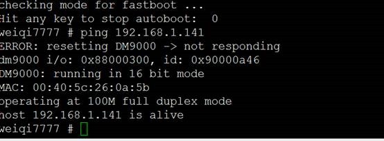

Uboot中使用ping命令,测试网卡移植是否成功。
clip_image032
如果移植出现以下信息,说明SROM控制器的寄存器配置不正确。检查dm9000_pre_init函数(board/Samsung/smdkc110/smdkc110.c),寄存器设置是否正确。
clip_image034

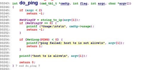

实现函数是do_ping,在common/cmd_net.c中。
clip_image036

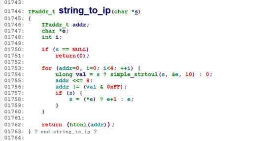

使用string_to_ip函数将输入的ip地址转化为IPaddr_t类型值。

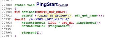

构建好后,使用PingStart函数(netnet.c),准备发送ping包。
clip_image040

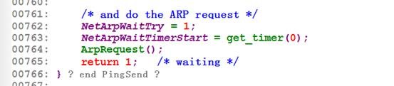

最后调用PingSend函数(netnet.c),将包发出去。
clip_image042
前面在构建数据,最后使用ArpRequest函数(netnet.c),将ARP包发送。因为ping使用的是ARP包。

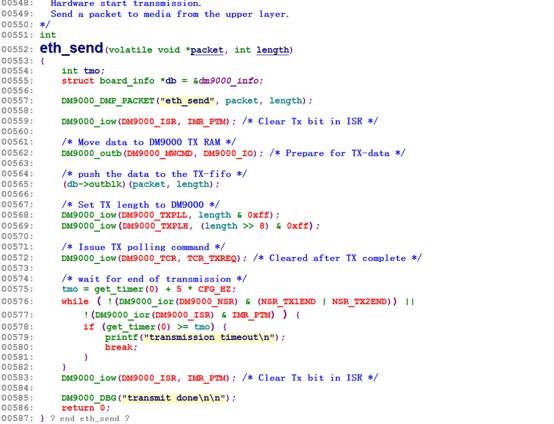

函数在之前也在做数据的处理,最后调用eth_send函数(drivers/net/dm9000x.c中),将数据包发送出去。可以看出,这个函数是和具体的网卡芯片有关的。
clip_image046
这个函数,将指定的包,发送给DM9000网卡,网卡在将该包发送到网络中。
clip_image048
这样,就完成了ping的ARP包的发送。

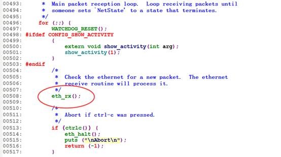

剩下,就是要接收从网络回发的ARP包。
在net_loop函数的后面,调用eth_rx函数(drivers/net/dm9000x.c中)对网络数据包进行接收。可以看出这个接收函数和具体网卡有关的。
clip_image050
