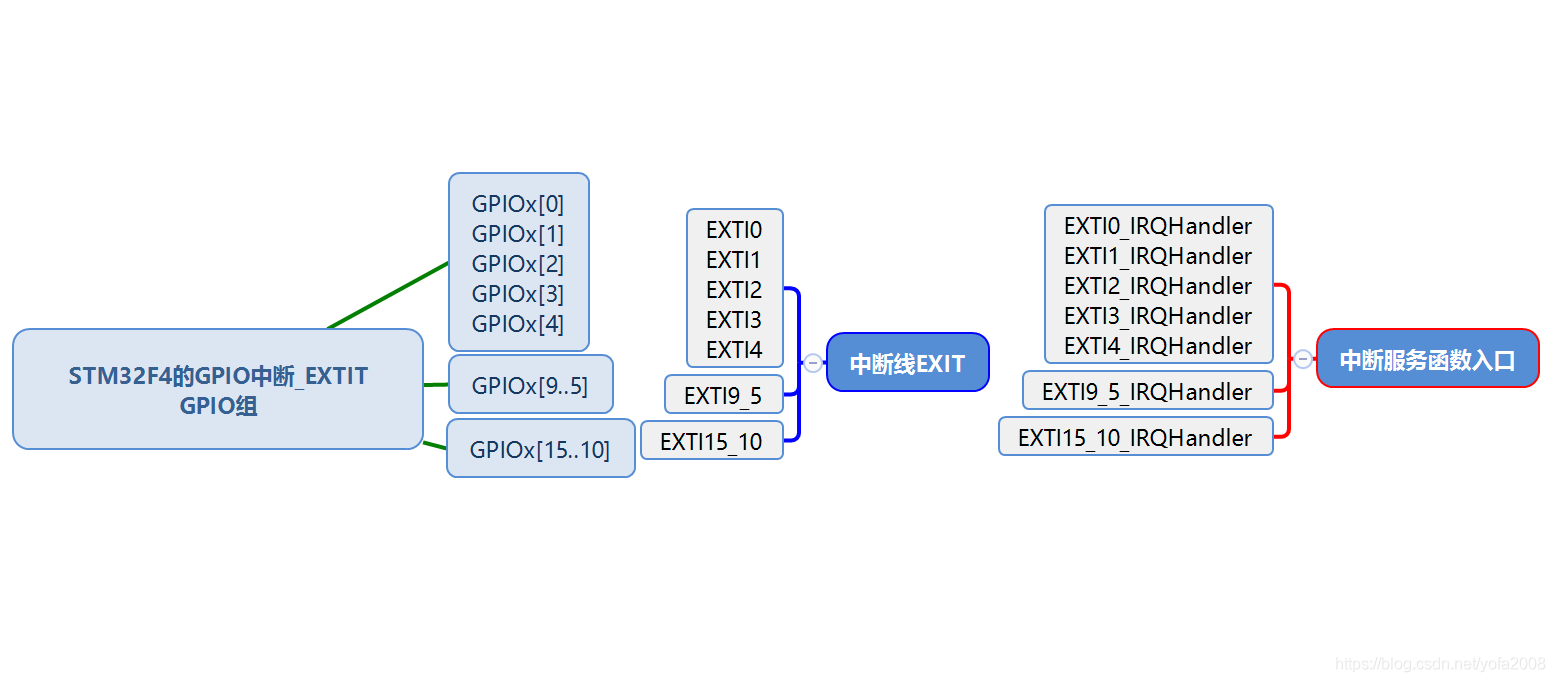

STM32F4有7个外部GPIO中断源,它们负责分配给每个组的GPIO[15..0];
对应关系为

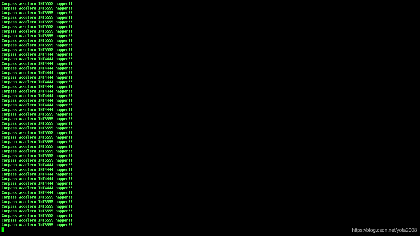

运行结果:
