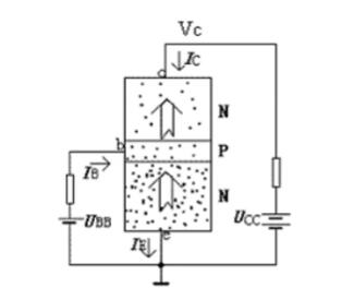

对于NPN管,它是由2块N型半导体中间夹着一块P型半导体所组成,发射区与基区之间形成的PN结称为发射结,而集电区与基区形成的PN结称为集电结,三条引线分别称为发射极e(Emitter)、基极b(Base)和集电极c(Collector)。如下图所示
三级管如何测量好坏视频
当b点电位高于e点电位零点几伏时,发射结处于正偏状态,而C点电位高于b点电位几伏时,集电结处于反偏状态,集电极电源Ec要高于基极电源Eb。
三级管如何测量好坏视频
1、发射区向基区发射电子
电源Ubb经过电阻Rb加在发射结上,发射结正偏,发射区的多数载流子(自由电子)不断地越过发射结进入基区,形成发射极电流Ie。同时基区多数载流子也向发射区扩散,但由于多数载流子浓度远低于发射区载流子浓度,可以不考虑这个电流,因此可以认为发射结主要是电子流。
2、基区中电子的扩散与复合
电子进入基区后,先在靠近发射结的附近密集,渐渐形成电子浓度差,在浓度差的作用下,促使电子流在基区中向集电结扩散,被集电结电场拉入集电区形成集电极电流Ic。也有很小一部分电子(因为基区很薄)与基区的空穴复合,扩散的电子流与复合电子流之比例决定了三极管的放大能力。
3、集电区收集电子
由于集电结外加反向电压很大,这个反向电压产生的电场力将阻止集电区电子向基区扩散,同时将扩散到集电结附近的电子拉入集电区从而形成集电极主电流Icn。另外集电区的少数载流子(空穴)也会产生漂移运动,流向基区形成反向饱和电流,用Icbo来表示,其数值很小,但对温度却异常敏感。

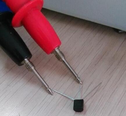

万用表测量三级管好坏

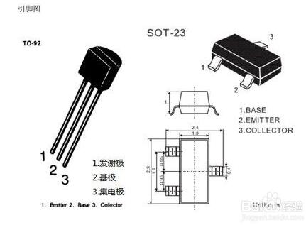

接下来我们以测量NPN三极管9014的好坏为例来详细的说明。
1、先来了解一下9014三极管,它有直插和贴片两种封装,1脚为发射极,2脚为基极,3脚为集电极。
三级管如何测量好坏视频

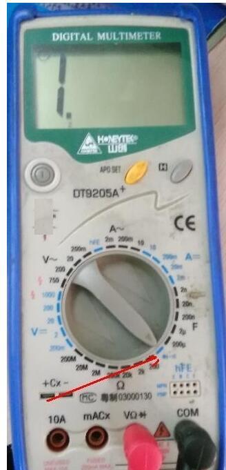

2、准备好数字万用表,把档位箭头旋到二极管位置,红表笔插到电压、电阻、二极管档,黑表笔插到地档,此时万用表显示1。
三级管如何测量好坏视频

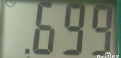

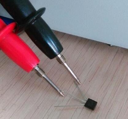

3、把红表笔接到三极管2脚,黑表笔接到三极管1脚,正常的话万用表应当显示.699左右,如数据偏差百分之15以上表示有问题。
三级管如何测量好坏视频
三级管如何测量好坏视频

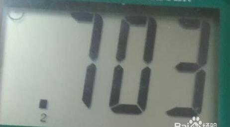

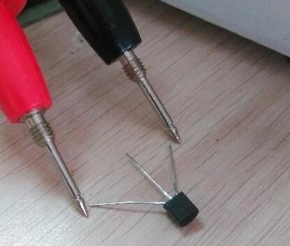

4、把红表笔接到三极管2脚,黑表笔接到三极管3脚,正常的话万用表应当显示.703左右,如数据偏差百分之15以上表示有问题。
三级管如何测量好坏视频
三级管如何测量好坏视频

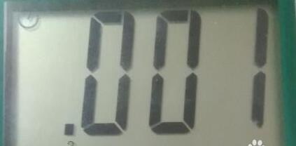

5、把红表笔接到三极管1脚,黑表笔接到三极管3脚,正常的话万用表应当显示1.00左右,如数据不是1.00表示有问题。
三级管如何测量好坏视频
三级管如何测量好坏视频
6、同上把红表笔接到三极管3脚,黑表笔接到三极管1脚,正常的话万用表应当显示1.00左右,如数据不是1.00表示有问题,如显示接近0表示三极管被击穿。
