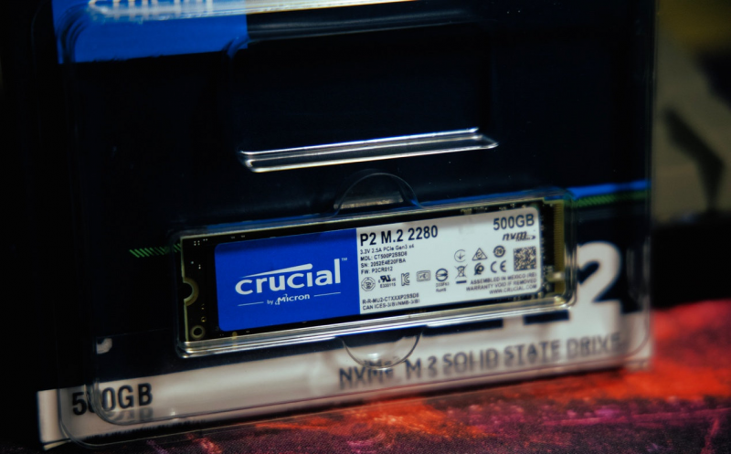

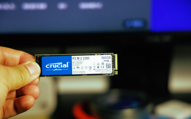

P系列是Crucial英睿达主流级NVMe固态硬盘系列,最近推出新款P2 NVMe固态硬盘,提供250GB和500GB两种容量,性价比无疑是英睿达P2 NVMe固态硬盘的主打卖点,而本次我们评测的是500GB型号,市场价格469元,各平台会有不同优惠幅度。
英睿达P2 500GB NVMe固态硬盘的两种容量均提供150TBW耐久度,保修5年。经过数千小时验证和数十次技术指标测试,同时也延续了美光SSD产品备受认可的传统,产品还包含SSD管理软件,可实现性能优化、数据安全和固件更新。

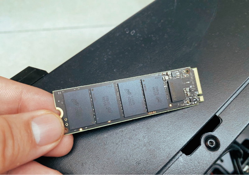

英睿达P2 500GB NVMe固态硬盘采用板型为M.2 2280(宽22毫米,长80毫米),尽管面向主流消费级市场,但NAND没有采用降低成本的QLC,而是用上了美光的96层TLC(三层单元/ 3位)。
控制器方面采用群联PS5013-E13T PCIe Gen3x4 NVMe SSD无缓存型四通道主控,不过可以动态分配了一定数量的TLC作为SLC,以提高性能。

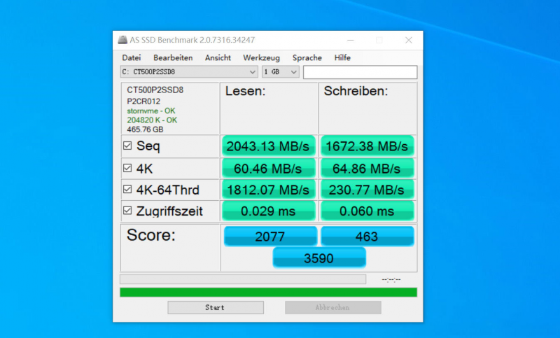

AS SSD Benchmark测试,从结果可以看出,在1GB测试中,英睿达P2 500GB NVMe固态硬盘顺序读取速度为2043.13 MB/s,顺序写入速度为1672.38 MB/s,依然不错的成绩。4K-64Thrd随机读写方面,读取速度为1812.07 MB/s,随机写入速度为230.77 MB/s。

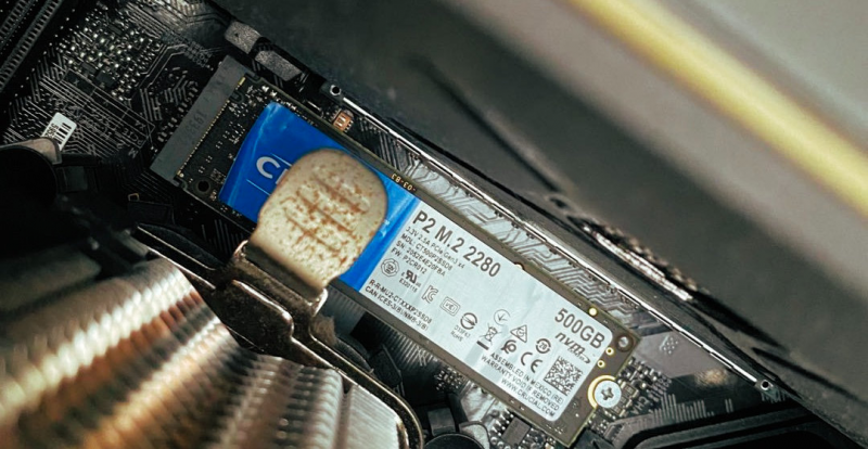

英睿达P2 500GB NVMe固态硬盘的工作电压为 3.3V、标称电流 2.5A,简单换算可知额定工作功率为 8.25W 左右。Crystal Disk Info 可见完整 S.M.A.R.T 状态信息,英睿达P2 500GB样搭载了P2CR012固件,机箱风道良好、测试时环境温度 10℃ 左右,英睿达 P2 500G NVMe SSD 的工作温度在 20~35 ℃ 左右。

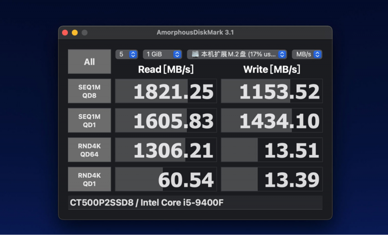

MacOS平台为Big Sur版本为11.1,我们选择Blackmagic Design Disk Speed Test,AJA System Test和AmorphousDiskMark进行基准性能测试。由于文件系统的不同,测速成绩会和我们在Windows 10下的结果略有不同。
Blackmagic Design Disk Speed Test是一款非常美观且充满使用乐趣的应用软 件,它能从视频帧率和格式两方面来检测存储介质的读写性能。以视频帧率和格式 作为测速衡量标准能够就存储盘在从事视频相关工作时的性能表现提供准确评测。实际测试后, 英睿达P2 500GB NVMe固态硬盘 写入速度为1684.9MB / s,读取速度为1591.5 MB / s。

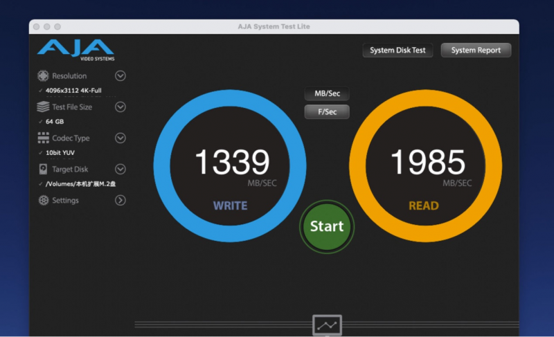

AJA System Test软件是款功能强大的硬盘测速软件。它可以帮助用户快速监测电脑硬盘性能,提供全方面的硬盘信息和硬盘的性能参数结果,操作简单,方便快捷,非常好用。实际测试后,英睿达P2 500GB NVMe固态硬盘 的写入速度为1339MB / s,读取速度为1985MB / s。
AmorphousDiskMark是MacOS系统下的一款理论测速软件。英睿达P2 500GB NVMe固态硬盘 在AmorphousDiskMark中读取读取速度为1821MB / s,读取速度为1153 MB / s。
