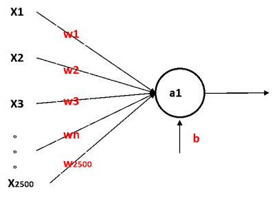

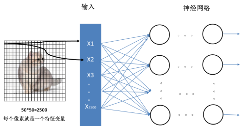

首先对于普通的神经网络来说也会遇到一些问题。假设我们要做图像识别,把一张图片丢到机器,机器能理解的就是每个像素点的值,我们在搭建好神经网络模型之后,需要做的就是用数据训练,最终需要确定的是每一个神经元参数,这样我们就可以确定模型了。
假设我们输入的是50*50像素的图片,这依然有2500个像素点,而我们生活中基本都是RGB彩色图像,有三个通道,那么加起来就有2500*3=7500个像素点。
如果用普通的全连接,深度比较深时,那需要确认的参数太多了,对于计算机的计算能力,和训练模型来说都是比较困难的事。所以,普通神经网络的问题是:需要确认的参数太多。
这时,CNN就会出场。CNN是一种多层神经网络,擅长处理图像特别是大图像的相关机器学习问题。CNN通过一系列方法,成功将数据量庞大的图像识别问题不断降维,最终使其能够被训练。说的直白一点,就是通过缩小样本,减小输入的特征变量,从而减少参数量,这样可以大大减少分析时间。

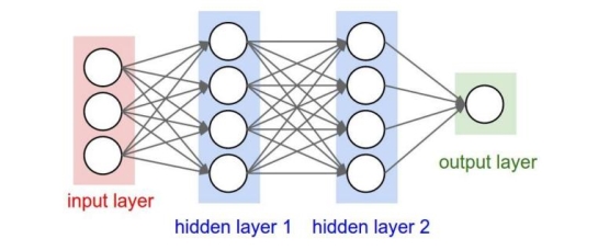

神经网络结构大体都长这样:
其实卷积神经网络依旧是层级网络,只是层的功能和形式做了变化,可以说是传统神经网络的一个改进。这里就不再赘述。

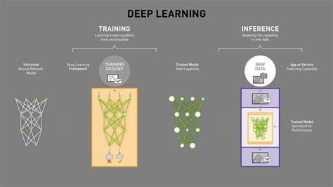

训练和推理
人工智能本质上是利用人工神经网络模拟人类大脑,其目的是替代我们大脑中的生物神经网络。神经网络是由一群一起工作的节点组成的,可以被调用来执行一个模型。
这就是人工智能芯片发挥作用的地方。它们特别擅长处理这些人工神经网络,并被设计用来做两件事:训练+推理。
See the source image
为训练而设计的芯片实际上扮演着网络教师的角色,就像一个在学校的孩子。一个原始的神经网络最初是不发达的,通过输入大量的数据来进行训练。训练是依赖于计算的,所以我们需要专注于训练的AI芯片,它能够快速有效地处理这些数据。芯片越强大,网络学习速度就越快。
一旦一个网络经过训练,它就需要用于推理的芯片,以便使用现实世界中的数据,如面部识别、手势识别、自然语言处理、图像搜索、垃圾邮件过滤等。将推理视为你最有可能在人工智能系统中看到的方面,除非你从事的是训练方面的人工智能开发。
你可以把训练看作是在编篡一本字典,而推理则类似于查找单词并理解如何使用。两者都是必要、共生的。
值得注意的是,为训练而设计的芯片也可以进行推理,但推理芯片不能进行训练。

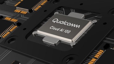

例如高通Cloud AI 100,这是用于大规模云数据中心的人工智能的大型芯片。还有就是阿里巴巴的含光800,Graphcore Colossus Mk2 GC200 IPU。

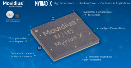

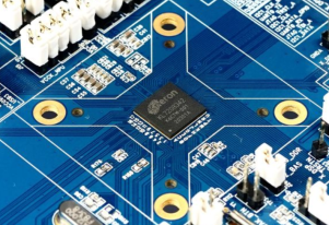

比如耐能Kneron芯片,KL520和最近推出的KL720芯片,这是为设备上使用而设计的低功耗、低成本的芯片。比如他们的KL520,它能够给 2D、3D 图像识别提供支持,适配各种 2D、3D 传感器,适用于结构光、ToF、双目视觉等 3D 传感技术并计算不同神经网络模型,且兼具规格、性能、成本等多重优点,解决 3D 模组相对较贵、芯片成本高和硬件功耗高等问题。正是这样,这颗芯片能被广泛应用于智能门锁、门禁系统、机器人、无人机、智能家电、智能玩具等智能物联网领域。其他的比如英特尔Movidius和谷歌的Coral TPU。
