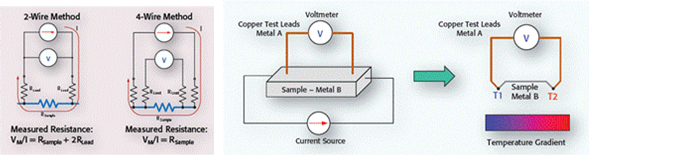

X 射线光谱 (X-Ray Spectroscopy)是进行态密度测试的常规方法,但通过对纳米材料电性能直接测试,也可以推到出态密度。用扫描隧道电镜测试用微分电导(di/dv)随电压的曲线即可推到出态密度。这种方法利用低电平 AC 信号调制于静态电流进行测试,电镜电极与被测样品间为高阻接触。
由于X 射线光谱和扫描隧道电镜都是昂贵的设备,如果不是制备并表征纳米材料,仅仅是对纳米材料进行应用性研究,源表(SMU) + 纳米探针台不失为一种高性价比的替代方案。与扫描隧道电镜法不同,纳米探针台和被测样品间为低阻接触,这就要求SMU必须具备低电平测试能力,并根据被测样品的阻抗改变SMU工作模式。这种方法主要测试被测样品的电阻,电阻率及霍尔效应,更适合纳米电子器件的测试。

纳米材料及电子器件电学测试面临的挑战
· 纳米级尺寸,性能异于宏尺寸材料与器件
· 状态变化快,对测试仪器响应速度有要求
· 需配合纳米探针台
· 必须防自热,否则极易烧毁被测样品,需选择带有脉冲模式的 SMU
· 纳米材料承受及测试电流超小(达 fA 级),承受及测试电压超低(达 nV 级),不同种类的材料,电阻范围超宽,从uΩ~TΩ,需选择与被测纳米材料和器件电性能相适应的 SMU,需多种降低误差与噪声的手段,如加流测压或加压测流,四线法连接,屏蔽与滤波,降低热噪声等。
image.png?imageView2/2/w/550
有关纳米材料电学测试方案将分别在《纳米线/碳纳米管测试方案》及《二维/石墨烯材料测试方案》中详述。纳米材料电学测试SMU 应用场景、测试特点及选型原则的示意图,结合被测纳米材料或纳米电子器件的类型及测试要点,选择最适合的SMU。4200 – SCS 几乎适用于全部种类的纳米材料的测试,当然,某些特殊的源表更适合一些特殊的应用。
