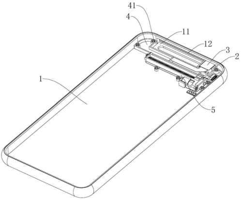

如上图,为该专利中发明的电子设备的部分结构的立体图,可以看到摄像头位于设备的右侧,设备100包括壳体1、导向块2、摄像头3和驱动机构5。在壳体1上设置有滑槽11,用于安装导向块,且导向块可以沿着滑槽的长度方向滑动,摄像头就设置在导向块上。

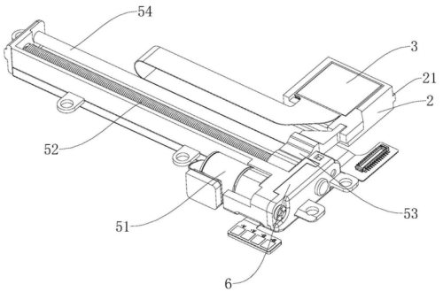

如上图,为这种驱动机构、摄像头和导向块的立体图,其中摄像头3位于右侧,滑槽的内壁面和导向块的外壁面设置有导向凸起21以及配合凸起的导向槽12,通过这两个结构的相互配合就可以实现导向块的导向作用,从而提高导向块在滑槽内移动的可靠性。
这样的结构也是为了使得摄像头可以随着导向块的移动而移动,用户可以在拍摄时不改变拍摄距离和角度,通过移动摄像头来实现多角度的拍摄,以获取更多不同角度的画面,从而解决了在拍摄的固定视角中只能获取单一场景的问题。
而为了便于导向块的运动,壳体内也设置了驱动机构,其与导向块连接以驱动导向块沿着滑槽滑动,由此实现摄像头的自动移动,且便于摄像头的移动。
此外,在移动设备的内部还设置有导轨支架4,支架设置在壳体内,其具有凹入部41,凹入部的内壁面和壳体的内壁面共同限定着滑槽,由此可以使得壳体内部的结构更加紧凑,便于壳体内部其他零部件的布局,也有利于减少设备的整体体积。

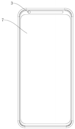

最后,如上图,为这种电子设备的主视图,摄像头位于左侧,其还包括显示组件7,显示组件设置在壳体上,摄像头3位于显示屏组件和壳体之间,显示屏组件还包括层叠设置的盖板和显示屏,从图中可以看到,显示屏与滑槽相对的区域设有通光孔,由此可以使得摄像头透过通光孔接收光线,从而实现拍摄功能。
以上就是OPPO发明的可滑动式摄像头结构专利,该方案通过在壳体内设置滑槽以及在滑槽内可滑动的导向块,从而驱动摄像头沿滑槽的长度方向滑动。在设备与用户的距离和角度均不变化的情况下,可以通过移动摄像头的方式实现多角度的拍摄,从而获取更多不同角度的画面,解决了在拍摄的固定视角中只能获取单一场景的问题,大幅提升了用户的拍照体验。
